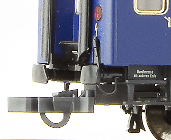

Mi sa che devo contattare Roco e chiedere spiegazioni . Ripeto la cosa è così clamorosa che mi fa pensare ad un lotto di produzione difettoso . Le carrozze che sono distanti 4 millimetri tra di loro non si possono accettare proprio! :shock: Il timone come si vede da questa foto trovata in rete fuoriesce più del solito

Freddy, hai provato a misurare la lunghezza del portagancio o del suo collo?
La differenza di mm. non penso sia dovuta ad una posizione diversa dell'incavo di scorrimento.
Non vorrei che fosse una partita difettosa di portaganci .
In questo caso basterebbe sostituirli.

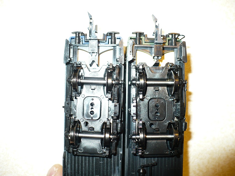

Rovesciando la carrozza ed affiancandola ad un altra similare per tipo , ho notato differenze sulla timoneria .
Timone nel suo complesso piu lungo e diversa conformazione del telaio dove esso scorre .
A sinistra la Touropa incriminata a desta una carrozza con timone nella norma.

Non credo che siano regolabili........e si vede.....qui c'e' un'errore di fondo da parte di Roco. I timoni sono addirittura diversi da una comune tipo X. :shock:

Mi sa che se anche montassi un timone tradizionale , come quello della carrozza di destra , non funzionerebbe in quanto l' incavo della touropa è progettato più in avanti . Roco che Kaiser ... hai combinato !!!

In effetti dalle foto è evidente una modifica strutturale. Non capisco, Roco così facendo perderà tutta la credibilità e il buon nome che ha ereditato dalla vecchia gestione.

Molto curioso, sembra il timone di allontanamento con una foggia completamente diversa.
Hai provato a smontare i carrelli per vedere la forma completa?
Secondo me hanno montato dei timoni sbagliati... lo scasso a V nel telaio non mi sembra così diverso

Per sfizio sono andato a controllare le mie carrozze ROCO dello stesso modello di vecchia produzione, anche perchè conoscendole bene non avevo mai riscontrato un allontanamento "anormale".
Confrontate due X DB di diversa serie dello stesso tipo in fotografia devo dire che a suo tempo usarono dei timoni che seppur leggermente diversi di forma mantenevano esattamente il gancio alla stessa distanza.
A mio parere hanno cannato il tipo di timoni durante il montaggio.
Prova a chiedere la sostituzione per email alla GIEFFECI che generalmente è abbastanza comprensiva e non dovrebbe neppure addebitarti le spese ma sii sicuro di indicare il numero di ricambio giusto, magari facendo riferimento al codice di una carrozza della vecchia produzione.
