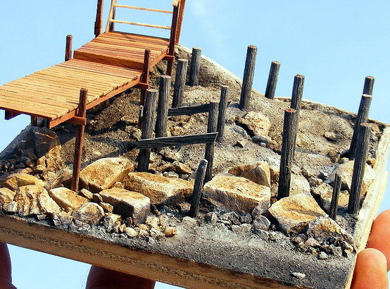

Come già stato detto, terra setacciata fine e incollata con Vinavil. Colorare con grigio cemento molto diliuto, una volta sciutto sfumare leggermante con color terra, tutto acrilico. Pietre e sassolini rigorosamente veri !!!
Saluti, Gianni.
Imbarcadd.jpg [ 116.82 KiB | Osservato 2460 volte ]
Saluti, Gianni.
proprio un bel lavoro complimenti :D
 Oggetto del messaggio: Re: Terreno
MessaggioInviato: sabato 21 aprile 2012, 13:53
Messaggi: 2205
Località: Agram
Saluti, Gianni.
ma no! il molo con i pali sono veri, è la mano gigante che è finta....e voi che ci cascate!
