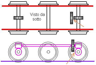

Su una locomotiva particolarmente rumorosa ho fatto il seguente intervento :
Ho individuato una causa di rumore nello sfregare della corona dentata contro il pignone dell' asse (i due raffigurati), nel punto indicato dalla freccia arancione.
Gr729 rumorosita.JPG [ 21.31 KiB | Osservato 1539 volte ]
La corona è azionata dall' albero che aziona anche l' altro asse e che si collega anche alla molla di trasmissione verso la locomotiva.
Forzando con un cacciaviti ho fatto scorrere la corona sull' alberino , allontanandolo di 0.5 .. 1 mm dal pignone dell' asse.
Per forzare ho appoggiato la punta del cacciaviti alla base della corona e gli ho fatto fare reazione rispetto all' asse col pignone.
Ho avuto fortuna, perchè è un intervento rischioso. Forzando col cacciaviti, infatti, si rischia di piegare o rompere la corona dentata.

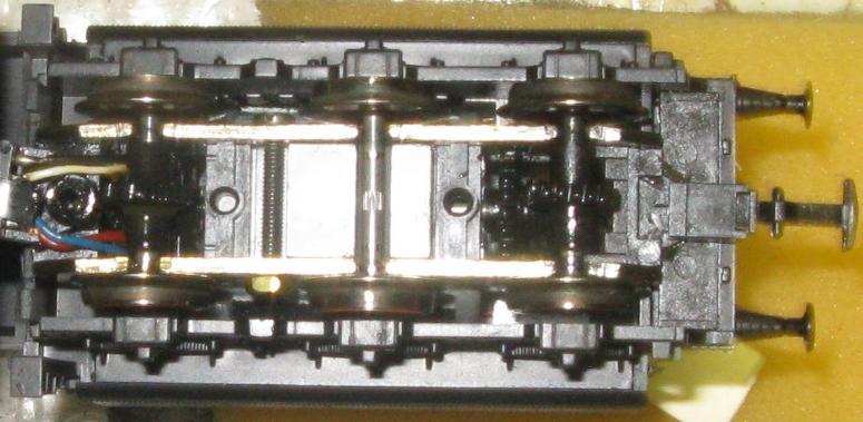

Nella realtà gli ingranaggi si presentano così :
Tender 729 da sotto senza carter.JPG [ 51.59 KiB | Osservato 1539 volte ]
Dopo l' intervento la rumorosità è diminuita notevolmente (ma non si è annullata).

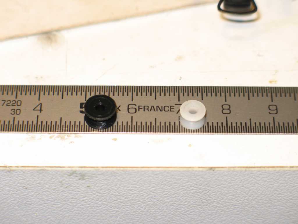

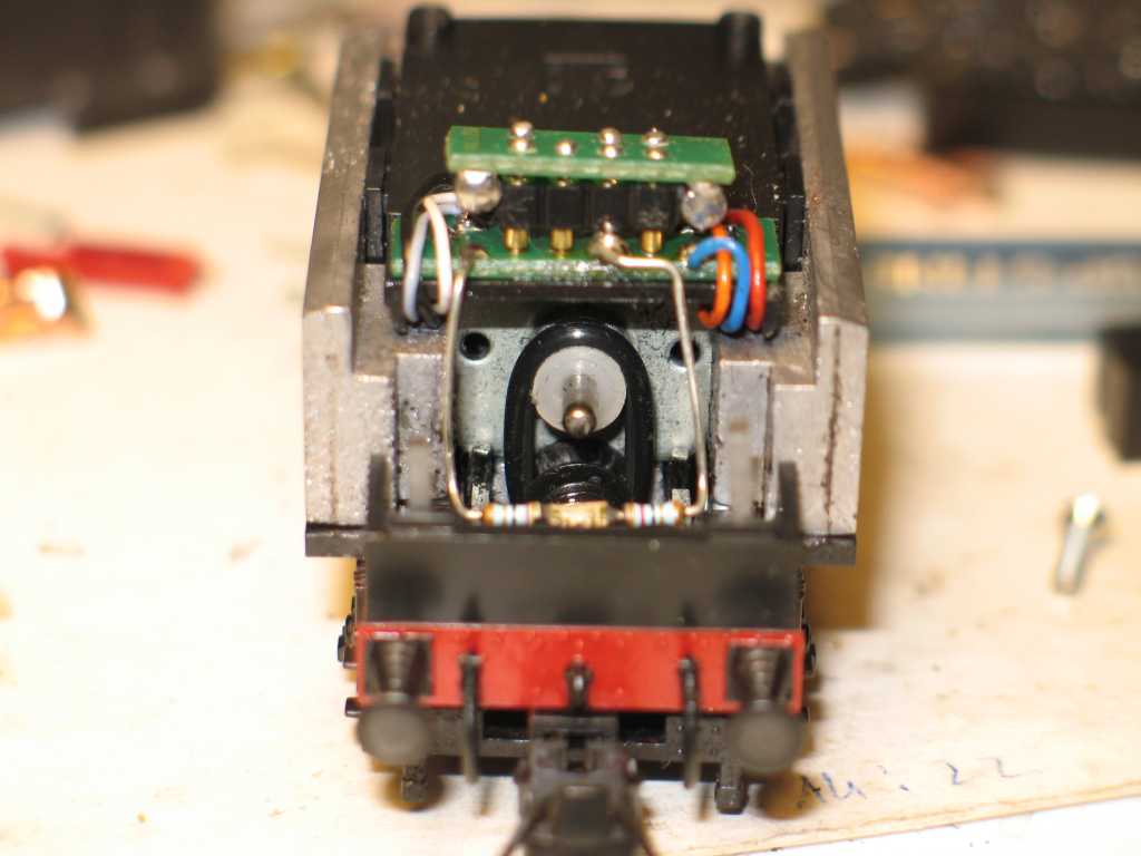

Senza acquistare un tender nuovo io ho tolto gli ingranaggi, semplicemente fissati a pressione sull'albero, e li ho sostituiti con delle pulegge smontate da alcuni lettori cd da computer, ma si possono usare anche quelle in ottone da modellismo navale. Cercando di trovarne due che avessero all'incirca il diametro degli ingranaggi nativi, e verificando la tensione ottenuta sull'o-ring in silicone acquistato in ferramenta, ho trovato la combinazione di migliore equilibrio tra demoltiplica e tensione dell'o-ring. Risultato: la macchina è diventata "muta", se non fosse per il leggero ronzio delle spazzole del motorino. Chiaramente ho acquistato una serie di o-ring di misura crescente per avere sul tavolo da lavoro tutte le possibilità. L'impianto non è difficile, basta smontare il motore per togliere il suo ingranaggio e così per l'albero di trasmissione, che forse è la parte più rognosa perchè è fissato da dei supporti che fanno da distanziatori alle pareti del telaio, per cui smontare e rimontare è un pò lungo. Misurato il diametro dell'asse del motore e dell'asse di trasmissione si cercano delle pulegge di diametro adatto con il foro necessario, salvo la sua alesatura tramite tornio ( o anche con il trapanino ). Eventuali "errori" meccanici ( centratura della puleggia, complanarità ) saranno assaorbiti dall'o-ring. Unica nota: può essere necessario togliere un pò di materiale sui fianchi del passaggio dell'o-ring per evitare che questo sfreghi sul telaio creando attriti indesiderati.

fatta la modifica come descritto,funziona benissimo.ho usato le cinghie dei lettori,sono molto piu' sottili.per portarle a misura le ho tagliate e incollate con il cianoacrilato.vanno benissimo e non si staccano.ringrazio per i suggerimenti.saluti luigi
