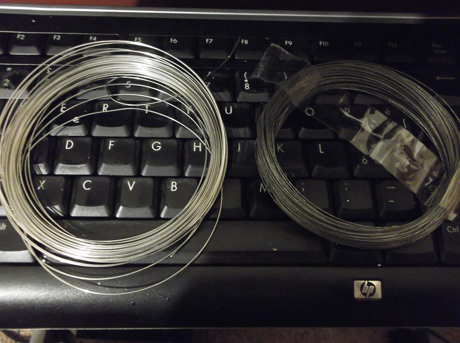

Cari amici,sono qui per chiedervi un piccolo aiuto.Esiste un prodotto capace di sgrassare/lucidare il metallo?In pratica esiste qualche metodo per portare a lucido un metallo opaco senza fatica?Io fino ad oggi adoperavo la carta vetrata,però vorrei trovare qualcosa di più veloce.Tipo immergere in qualche prodotto per una notte la bobina di filo metallico e ritrovarlo ripulito la mattina :?
DSCF2251.JPG [ 170.02 KiB | Osservato 4346 volte ]

il filo mettallico di cosa e fatto ?

Quale filo metallico o meglio lega vuoi lucidare e quindi saldare?
 Oggetto del messaggio: Re: AIUTO:Metallo difficile da saldare.
MessaggioInviato: lunedì 27 agosto 2012, 21:35
Il filo è quello della foto a destra.Dovrebbe essere acciaio zingato cotto 0,44.Se lo scartavetro diventa saldabilissimo come se fosse rame o ottone.Se non lo scartavetro lo stagno scivola via nonostante ci sia la pasta salda.
Io vorrei che diventasse lucido come il filo a sinistra della foto :?:
Il filo zincato per saldarlo va bagnato con acido muriatico, quindi usare la lega di stagno idonea.
Però attento, se è zincato a caldo, e dovrebbe visto che è lucido, devi carteggiare.
Ma poi perchè comprare il filo zincato ... per poi toglierli la zincatura, compra direttamente il filo di ferro nudo.

Dimenticavo, sicuro che sia zincato e non nichelato?
Se è nichelato, devi carteggiare.

Infatti,ma da 0,44 l'ho trovato solo zincato.Quindi mi consigli di immergerlo nell'acido muriatico?E per quanto tempo e con quali precauzioni?
No no è zincato.

Il flussante lo potresti trovare a Novegro....
Se non ricordo male nell'acido muriatico va sciolto dello zinco, tagliato in piccoli frammenti.....
Visto che abiti in un luogo dove presumo si trovi qualche cantiere navale, piuttosto che officine di riparazione di motori marini, fati dare qualche pezzetto di zinco tra quelli che tolgono dai motori fuoribordo......

Se immergi tutta la bobina nell'acido rischi di non trovare neanche più l'acqua di diluizione dell'acido cloridrico di base. Devi bagnare solo la parte da saldare, i tempi ad occhio, perchè non sai mai la reale qualità dell'acido che trovi in commercio per uso non industriale.

Prova a cercare il filo armonico, normalmente non è zincato anche se lucido e con lega protettiva. Dopo lavaggio con diluente e imemrso nella pasta salda l'ho sempre saldato, però e tanto che non lo faccio più.
Il filo armonico molto lucido è nichelato, perchè è per uso alimentare.
