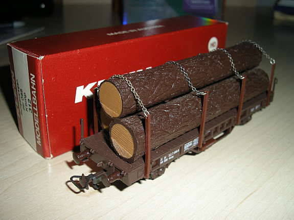

Fra i più comuni che erano utilizzati in Val Pusteria potrei indicarti i pianali a 2 assi con stanti lunghi della ÖBB del tipo Kbmp,ad esempio.
Lo produceva la Klein Modellbahn art. 312 Rungenwagen ÖBB tipo Kbmp in scala H0.
Eccolo:
75_732946310.jpg [ 28.01 KiB | Osservato 2108 volte ]
E' fuori produzione, ma con un po' di fortuna ai mercatini e/o sulla baia dovresti poterlo recuperare.
