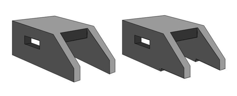

Ciao Lorenzo. Riguardo alla E626 BM, ho scoperto che alcuni esemplari non consentono praticamente alcun rollio e/o beccheggio ai carrelli motore che possono cosi' muoversi solo sul piano orizzontale. Inoltre i carrelli sono sottoposti ad una coppia torcente (che tende a sollevarli da un lato) per via degli attriti fra albero cardanico e castello ingranaggi. La coppia cresce in curva e puo' determinare la temporanea perdita di contatto degli assi interni con interruzione di corrente. Per farla breve, ho risolto il problema intervenendo sui braccetti del coperchio carter, rimuovendo uno spessore di 2-3 decimi per consentire maggiore liberta' di movimento al carrello stesso. Dopo la modifica non ho piu' avuto problemi di captazione corrente. Il coperchio e' in plastica ed e' fissato a pressione, l'intervento e' molto facile (vedi schemino).
Riguardo alla 640 Oskar la fonte dei tuoi guai e' il ruotino d'ordinanza col bordino ridotto. Ti consiglio di sostituirlo col ricambio della GR685.
