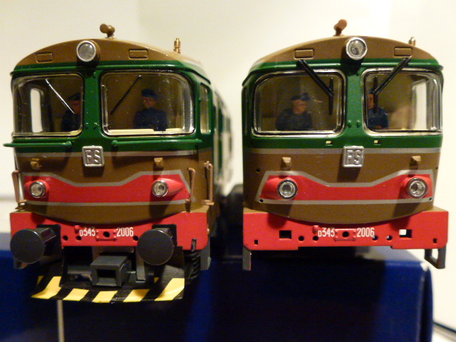

Ora il mio problema e' riuscire a distinguere facilmente i modelli con carrozzeria errata da quelli con carrozzeria corretta.
Gieffeci fornì successivamente le carrozzerie corrette da sostituire a quelle originarie errate, ma credo che sul mercato, sia del nuovo, che d' occasione, ci siano ancora dei D 343 con carrozzeria errata.
E questo dubbio, in diverse occasioni, mi ha frenato dall' acquisto.
Immagino che il particolare immediatamente evidente siano i fanali.
Qualcuno puo' postare due foto, sia del modello corretto, che di quello errato, in maniera da evidenziare tale differenza ?

Caro Stefano,
in allegato trovi le foto del 343 2006. La vecchia carrozzeria, come ben vedi, ha i fari più grandi e lateralmente non presenta le modanature. La pecca più grave della nuova carrozzeria è che le modanature sono solo pitturate, non in rilievo. E' probabile che Roco abbia voluto riprodurre il tipo "adesivo". Dalle foto nelle varie riviste e siti non ricordo però di aver visto 343 con vetri ricurvi e con le modanature di questo tipo. Temo quindi che Roco abbia sbagliato.
Le altre versioni non le conosco.
Sperando di essere stato di aiuto, ti saluto cordialmente.

Salve Riccardo,
anzitutto grazie per la foto che e' estremamente esplicativa; a colpo d' occhio e' evidentissima la differenza dei fanali, mentre le differenze delle fiancate non sono così immediatamente percettibili.
Io possiedo due D343 coi fanali corretti, ma avevo bisogno di capire bene la differenza.
