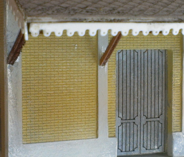

Chi ha seguito il thread sul plotterino da taglio avra' visto che , oltre che per tagliare, l'ho usato intensivamente per incidere il plasticard ( mattoni, tegole, persiane etc ).
Nel passaggio al pantografo CNC mi sono accorto che non riuscivo ad ottenere gli stessi risultati visto che la fresa piu' piccola
individuata e' di 0,4 mm e le fughe che si ottengono fra i mattoni sono inguardabili :D .
Queste due foto danno un'idea di quello che ottengo col plotterino

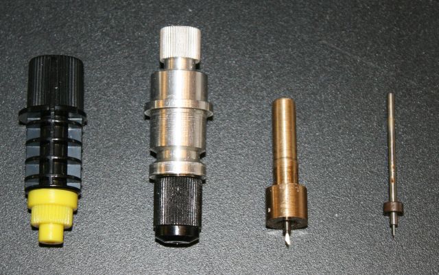

Ho pensato percio' di innestare le lame del plotterino sul CNC.
All'estrema destra vedete la lama del CraftRobo e a sinistra due tipi di portalama impiegati
dal plotterino.
Ho realizzato un aggeggio in ottone in cui innestare la lama col suo cuscinetto; successivamente
infilo l'aggeggio nel mandrino della fresa e lancio il programma di taglio a motore della fresa spento.
A ogni cambiamento di direzione del mandrino il cuscinetto orienta opportunamente la lama e si ottengono
dei tagli netti e sottili.

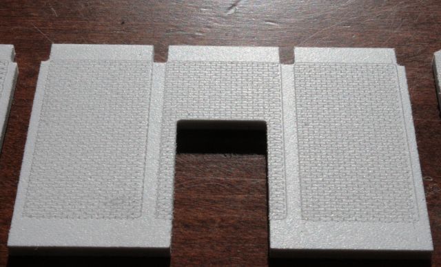

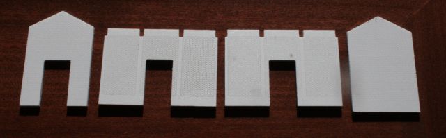

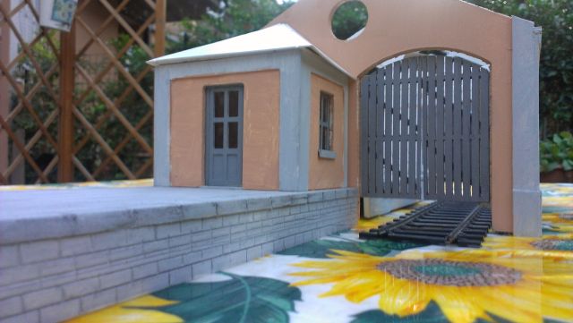

Ecco il primo lavoro completamente eseguito col CNC.
Ho sperimentato diversi tipi di frese in funzione dei vari materiali fino ad ottenere risultati soddisfacenti.
- compensato : fresa due taglienti da 2 mm
- plasticard : fresa monotagliente da 1 mm del tipo carbide ( velocita' di rotazione minima )
- forex : fresa quattro taglienti da 1 mm ( velocita' di rotazione massima )
Ho esplorato diverse velocita' di traslazione della testa fino ad ottenere un taglio pulito e una relativa
breve durata dell'operazione.
Come detto all'inizio del thread i mattoni sono stati incisi con una lama per plotter da taglio con profondita' 0,3 mm
Il fabbricato e' solo poggiato sul piano di carico.
Ora a caccia dei ritocchi da fare
Antonello

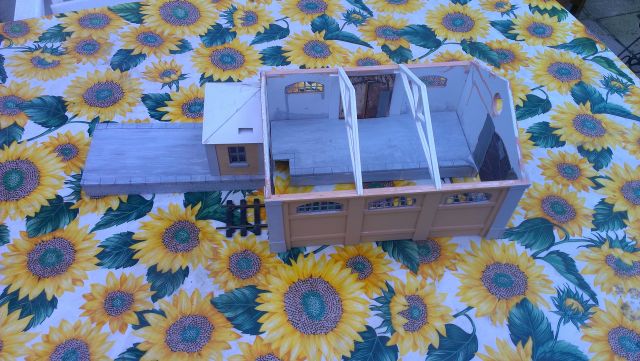

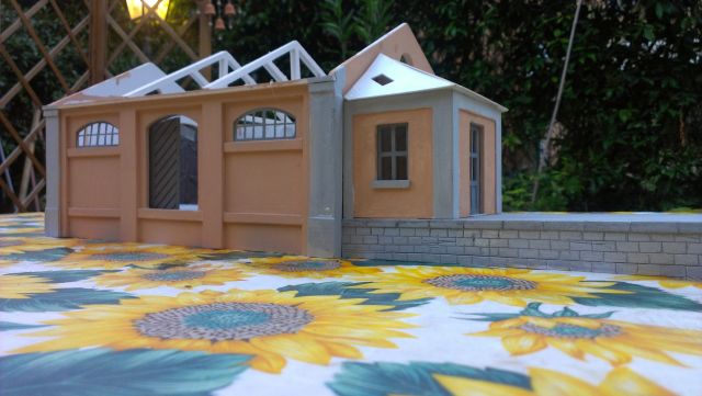

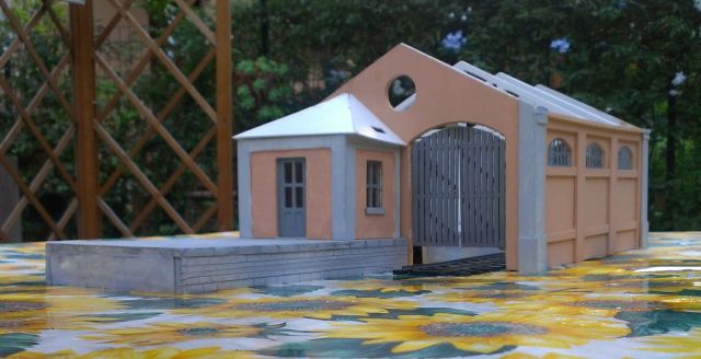

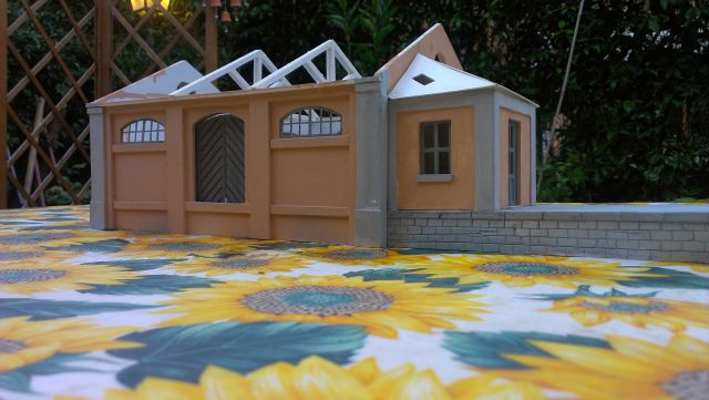

Ecco un lavoro che con il plotterino non avrei potuto fare.
Sto realizzando un M.M. per un amico che utilizza la scala 0: e' un giocayyolone, ma mi ha permesso di incominciare a rendermi conto dei problemi legati alle scale maggiori e all'utilizzo di materiali diversi.
Tetti e piano di carico, come pure tinteggiatura interna e invecchiamento a carico dell'amico.
Materiali :
- Forex da 5, 3 e 1 mm
- compensato di betulla da 1,5 e 0, 5 mm
Antonello

Guardando le foto del 30 ottobre, sembra che ci sia un problema nell'allineamento fra le fughe orizzontali (quelle fra le diverse file di mattoni) e quelle verticali (fra un mattone e l'altro): sai a cosa è dovuto? Forse qualche gioco nella testina portalama quando ruota a seconda della direzione di incisione?
Carlo
 Oggetto del messaggio: Re: ATTREZZATURE: dal plotterino al pantografo CNC
MessaggioInviato: lunedì 12 novembre 2012, 21:34
Messaggi: 1504
Località: Pescara
Lo stesso problema lo avevo talvolta con il plotterino. Puo' darsi che dipenda dal gioco del portalama.
Ho dei dubbi anche sulla strategia di taglio, ovvero su come il programma muove e affonda la lama, avendo impiegato quello relativo a una fresa e non ad una lama.
Nei prossimi lavori faro' il test.
Antonello
