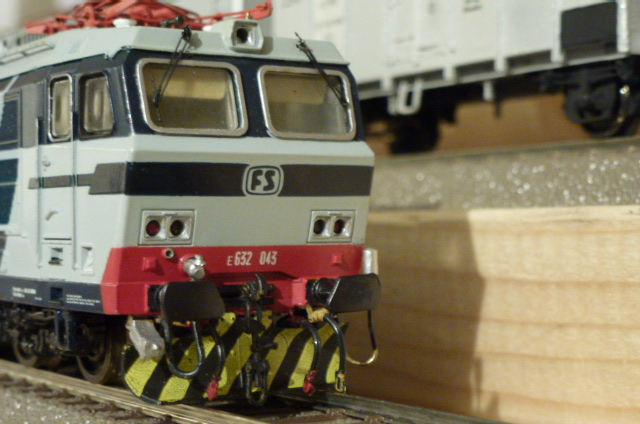

Cari tutti, io oltre 20 anni fa feci ciò che vedete nella foto sulla oggi vecchia 633 Lima con motore G. In pratica limai via i tergi stampati e li rifeci saldando filo d'acciaio opportunamente sagomato. Usai una praticissima pasta saldante (che all'epoca si trovava nei negozi che trattavano attrezzatura per campeggiatori) e ricordo che fu un lavoro assai impegnativo. Il risultato fu però buono. Certo oggi volendo (e penso che prima o poi lo farò) potrei limare via le cornici e incollare quelle fotoincise che hanno un aspetto molto realistico.
Saluti a tutti, Riccardo

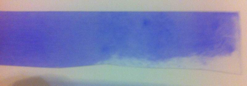

Approfitto per chiedere delle delucidazioni, visto che sto cercando disperatamente dei fogli di acetato blu senza riuscirci.
Praticamente passate l'inchiostro della penna nel foglio di acetato, ma l'inchiostro attacca? Non se ne va via passandoci per errore sopra il dito? O sopra il foglio con l'inchiostro ci incollate un altro foglio trasparente a copertura?
Scusate per le domande, forse un pò sciocche, ma vorrei capire bene come fare......
Saluti.
Roberto
 Oggetto del messaggio: Re: Vetri Triplex
MessaggioInviato: domenica 4 novembre 2012, 23:27
Messaggi: 798
Una volta messa qualche goccia di inchiostro sull'acetatao e strofinata con uno scottex fino ad uniformare, ci vuole qualche secondo prima che asciughi la "prima mano", poi a seguire la seconda strofinando sulla prima e così via facendo.
Io per il risultato che si vede, l'ho passato per 3 volte, facendolo asciugare tra una mano e l'altra qualche secondo. A lavoro finito, dopo qualche minuto puoi già maneggiarlo e tagliarlo senza rischio che l'inchiostro venga via.
