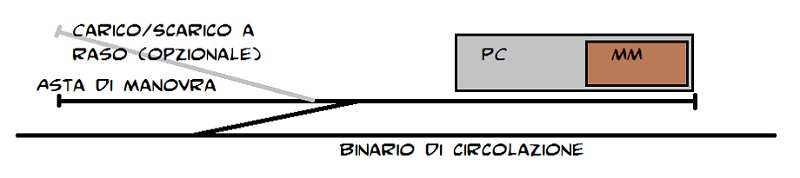

Più che altro, tale conformazione mi convince ben poco... Io starei più sul classico e sposterei più verso il muro il MM, lasciando solo il suo binario di carico/scarico con la sua brava asta di manovra (in pratica la configurazione è uguale a quella del binario rasente il muro, ma messa al posto del binario tronco, in pratica questo viene allungato, e gli ci si mette l'asta di manovra.)

Capisco che la chiarezza andasse a farsi benedire, erano le 4 ore di analisi II+ altre 4 puramente casuali di altre materie...
Ecco uno schemino: mi sembra che, per lo spazio che hai a disposizione, sia questa la soluzione migliore...

Grazie mille Bomby, direi che così è decisamente molto più chiaro!
La prendo in considerazione, vista soprattutto la mia ignoranza in quanto a conformazione degli scali merci : D
