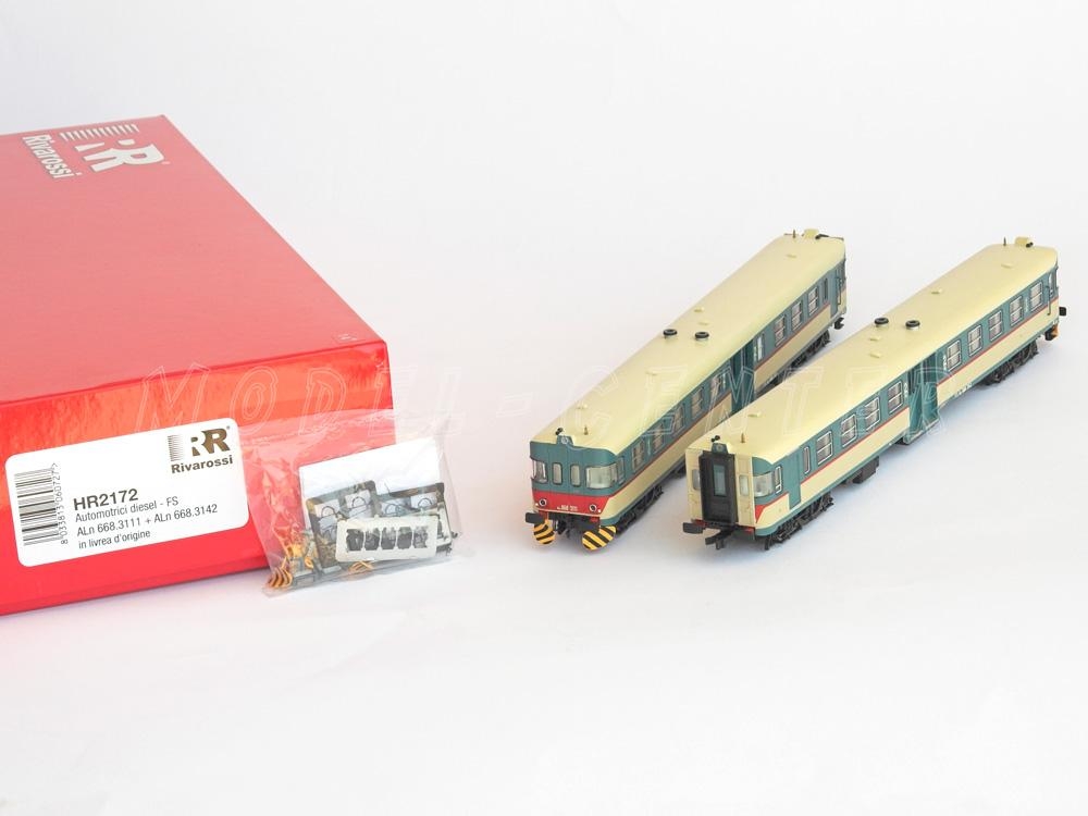

Ciao a tutti,
Ho intenzione di acquistare il set composto dalle due automotrici, di cui una non motorizzata.
Volevo chiedervi gentilmente se l'unità motorizzata può circolare priva di "rimorchio", ovvero è possibile rimuovere l'intercomunicante e avere una testata "normale"?
Daniele

per le vecchie lima normalmente era cosi, sia per le 668 che le 663.
non possiedo le nuove, ma non capisco: perche dovrebbe essere cambiato?

Quindi non è possibile far circolare la 668 motorizzata, se non facendola scorrazzare con le porte aperte dell'intercomunicante.
Sapete se ci sono dei kit eventualmente per chiudere il "buco"?
Daniele

scusami ma postresti postarmi una foto di com'è fatto?
nei modelli lima italiani, semplicemente si sganciavano le porte e si rimettevano i vetrini....

allora, se non vedo male in bustina, ma non puo' non essere cosi', hai i vetrini da mettere al posto delle porte.
quindi la risposta è si,puo' circolare un solo elemento senza porte e mantici.
scusa ma della folle che ne fai?

quindi rischi di avere una macchina senza vetro (ma per me negli aggiuntivi c'è) e senza marcatura.
però va...si può fare andare da sola!
Ottimo, grazie!
Daniele

Ordinata questa mattina la coppia, non vedo l'ora che arrivi!!
Chissà se è possibile fare anche una tripla? Magari mettendo una 663 che prenderei il prossimo mese eventualmente.
Daniele

Così come è vendita non puoi fare una tripla perché ogni unità ha il timone di allontanamento solo su una testata, però nel telaio della folle è presente la feritoia e i buchi per le viti per montarlo anche sull'altra estremità, devi comprarlo a parte nei ricambi Hornby (HR2172/2) e montarlo, eliminando allo stesso tempo i vomeri dove monti il timone perché altrimenti interferiscono.
Se lo avessero allegato alla confezione non andavano in rovina...
Sull'estremità con il carrello motore il sistema è diverso, basta un portagancio NEM apposito che si innesta sul telaio del carrello, quello che c'era sulle vecchie 663 Lima, nel caso tu voglia mettere la motrice al centro. Li vendono in sacchetti da 10.
Poi andrebbero anche spente le luci rosse dell'intermedia, penso basti togliere il tappo alla presa decoder.
E ti mancheranno le porte aperte, che non sono fornite neanche come ricambio...
Ciao, alpiliguri

Questo pomeriggio ho ricevuto la coppia di 668.
Mi sembra un buon modello, purtroppo non ho modo di provarlo in quanto non dispongo ne di un ovale ne di qualche plastico su cui farle scorrazzare.
Ho aperto la folle per capire se le porte agganciate al frontale lato intercomunicante fosse incollate o a pressione - e infatti sono a pressione, basta sganciarle e vengono via.
Purtroppo non è riportata la marcatura su questo frontale e nella bustina degli aggiuntivi non ci sono i vetri per la sostituzione; ergo se si vuol farla rimanere in singola rimarranno i fori.
In compenso chi vuole i vetri piani anziché tondi potra sostituirli con quelli della bustina.
Daniele

Bene! Visto che non ci stanno i vetri aggiuntivi in bustina, perchè non li realizzi direttamente tu con dell' acetato o ritagliando e sagomando un pezzo di plexiglass (vedi custodia cd)? Muovi le manine, impari qualcosa e colmi la "lacuna" di un modello! ;)
Per la marcatura mancante potresti chiedere delle decals qui sul forum (qualcuno le fa e pure bene, forse martinigius?) e hai risolto tutti i problemi!
