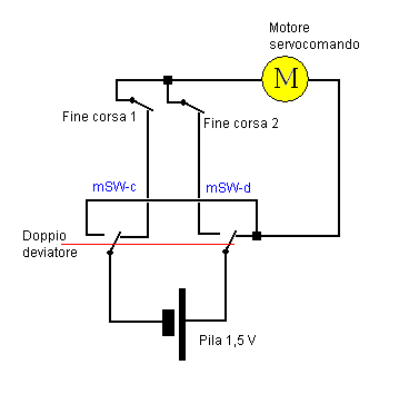

Avevo visto anch'io questo video, ma non capisco come hai collegato il servo.
Potresti fare uno schema?
 Oggetto del messaggio: Re: servo motore in analogico
MessaggioInviato: martedì 3 settembre 2013, 13:36
Messaggi: 5123
Eccolo.
Bisogna togliere il decoder interno al servomotore e prendere i due fili che escono dal motore.
