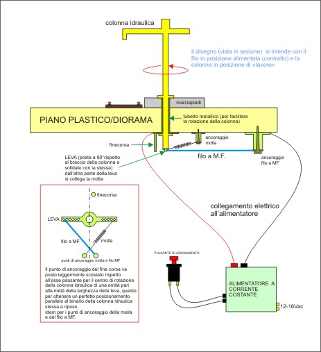

Consiglierei un filo a memoria di forma, semplice e senza tante complicazioni elettroniche salvo l'alimentazione elettrica.
Il filo a MF ha la caratteristiche che se viene alimentato (a bassa tensione) si contrae lentamente e quindi si accorcia, se connesso ad opportuni leverismi può azionare vari meccanismi fermodellistici, anche una colonna idraulica (vele di semafori, PL ecc ecc), disalimentandolo si allunga sempre lentamente, quindi l'azionamento è come piace a noi, ossia lento..
L'entità dell'accorciamento è proporzionale alla lunghezza fisica del filo a MF e dipende anche dal punto di ancoraggio del filo sulla leva di azionamento del dispositivo (vedi disegno allegato), questa leva serve ad amplificare l'entità della rotazione angolare ma anche a ridurla, ciò in base al punto in cui fisseremo il filo (nel nostro caso, più lontano ancoriamo il filo dal centro di rotazione della colonna e della leva più si riduce lo spostamento, più vicino lo si aumenta, questo a parità di lunghezza del filo a MF) ma attenzione riducendolo la velocità di rotazione aumenterà!
Ho fatto varie esperienze in passato e la costruzione del sistema è semplice, l'unico problema è che occorre costruirsi un semplice alimentatore a corrente costante e un pò di accuratezza meccanica nell'assemblaggio dei vari pezzi.
In pratica alimentando il filo (con un pulsante si aziona il movimento) il filo si contrae e contemporaneamente si carica la molla di richiamo, quando si rilascia il pulsante (o interruttore se vogliamo che il tempo di "rifornimento acqua" virtuale si allunghi) il filo si rilassa e la molla contraendosi richiama la colonna in posizione di riposo parallela al binario (fermata nel punto giusto da un fine corsa) e in modo rallentato dal raffreddamento del filo che si rilassa.
Ovviamente il mio è uno schema di principio e i vari componenti e la molla si possono sistemare dove meglio si ritiene in base alla configurazione meccanica adottata, l'importante è che il dispositivo faccia il suo lavoro di spostare la colonna nel modo corretto.
Spero di essere stato chiaro..
