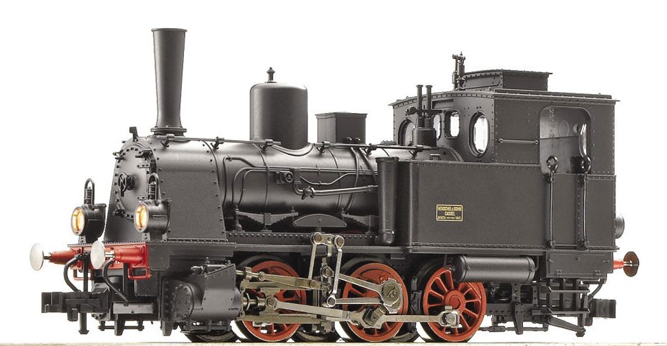

Qualcuno ha già acquistato questa locomotiva...è della Fleischmann
Alcuni siti la danno a buon prezzo rispetto a listino.
Sapete qualcosa di più su questa macchina
http://it.wikipedia.org/wiki/Locomotiva_FS_999

io ce ne ho una in livrea tedesca, su un numero di Fermodel News (mi pare 9) ho trovato gli articoli di come italianizzarla....considerato che è un modello recente e l'ho pagata 40 euro, in condizioni perfette, vale la pena prenderla...

Si ... ma tieni presente che le T3 a caldaia alta non hanno mai circolato in italia. Così comè (come l'identico modello dell'Ente porto di Savona) sono modelli 'di fantasia' ... peraltro funzionano benissimo (e, in tal senso il prezzo 'offerta' può valerne la pena).
La vera 999.005 (probabilmente l'unica T3 Henschel immatricolata sotto le FS) è una macchina dalla storia molto travagliata: costruita forse per una ferrovia privata tedesca, nel 1927 la Ferrovia Poggibonsi-Colle Valdelsa la acquistò dalla Ferrovia Massa-Follonica. Nel 1934, per sopravvenute difficoltà amministrative le FS subentrarono nell'esercizio (presumibilmente accantonando la 005 e altre simili, nel senso di tre assi, locotender della stessa ferrovia ... senza che nessuna prendesse mai effettivamente servizio, immatricolazione puramente amministrativa quindi). L'ultima traccia è del 1950 per una ventilata, ma mai andata in porto, cessione della macchina alla società Cogne. Presumibilmente demolita, col le sue sorellastre, tra il '51 e il '53.
Questo è quanto (... le notizie sono state tratte da 'locomotive a vapore' di Cornolò).
Concludendo: modello di fantasia e, probabilmente, immatricolazione di fantasia.

Mi sono andato a guardare le foto delle t3 FTN ... ma, sinceramente, non mi sembra poco il lavoro avendo come base la Fleischmann ... (tra l'altro quest'ultima è una T3 tipo MIII 4e - cfr. 'Le T3 della Henschel & Sons' di Zanini e Molino - ultime evoluzioni di queste macchine che, però, non sembrano mai essere giunte in italia). Probabilmente 'passando sopra' a certe caratteristiche (tipo portellone della camera a fumo e altezza della caldaia, almeno per quel che posso vedere per la mia documentazione) il lavoro potrebbe diventare accettabile.
Notizia dell'ultim'ora: in mp un noto 'occhio di falco' nonchè 'memoria di elefante' (dubbio ...forse per essere un buon modellista bisogna essere una 'bestia' ???) mi segnala che, in anni recenti' sulla rivista Itreni, in 4a di copertina, dovrebbe essere stata pubblicata una foto della 005 in servizio FS, cosà che contradirebbe quanto ho sopra riportato. Ancora non sono riuscito a trovare la foto ... se qualcuno riesce a essere più puntuale di tutti e a segnalarci il numero sarà cosa moooolto gradita.
PS: ho visto la foto (inviatami, molto gentilmente, per email dal 'solito noto' di cui sopra) ... effettivamente si vede, presa dall'alto in una stazione totalmente innevata, la T3 marcata 999 e un numero imprecisato, ma con almeno due zeri iniziali, al traino di un breve misto. In mancanza della didascalia relativa non posso essere più preciso (vedo di cercare meglio e di farvi sapere il numero). Quindi almeno l'immatricolazione è corretta ... rimane il modello 'differente' come tipo.

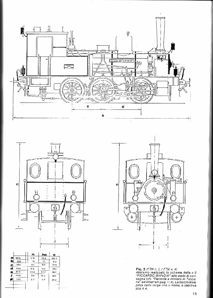

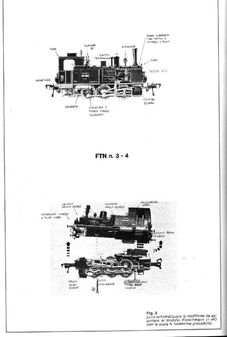

mi sono permesso de fa' 'na scansioncina all'articolo, a chi puo' interessare...e a chi no invece....

Appunto ... guarda il frontale del figurino che hai gentilmente allegato e confronta profilo caldaia, suo supporto e portellone camera a fumo con 'l'imponenza' dell'analoga vista della T3 Fleischmann (visto che la possiedi) ... è questo quello di cui parlavo.

La "Lanzo" era delle FTC ( Torino-Ceres) e non delle FTN, comunque , cassa da rifare e ruote di diametro maggiore.
Le altre sulla FTN ( Canavesana )avevano tubazioni da riportare e un sacco di particolari da eliminare...un lavoraccio
Sulla FTC si ha notizia di una T2 , ma andiamo agli anni 910...

ma insomma ma allora sta T3 in Italia non c'era proprio?
neanche nelle private?
nell'articolo dice di si...vabbò va, che me ne faccio mo' di questa?
