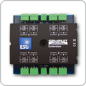

io per gestirli uso i lokpilot esu e vanno bene
Produkt_PS_SwitchPilot_EX_51801.jpg [ 18.36 KiB | Osservato 3365 volte ]

quanto vengono i decoder esu?
