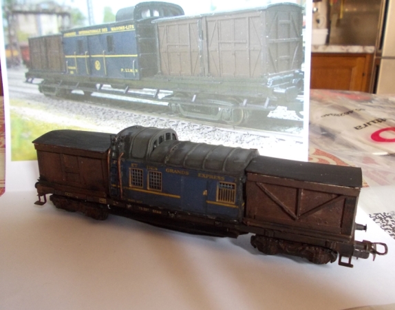

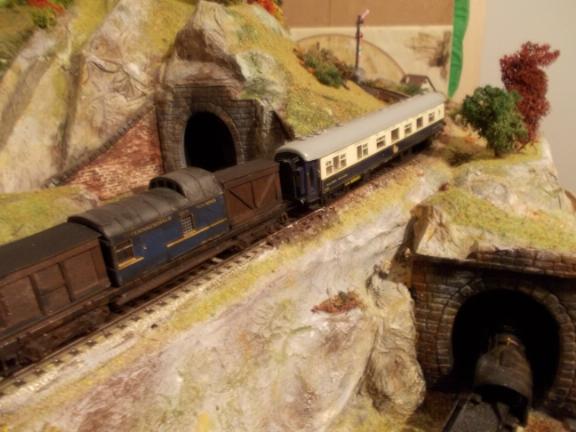

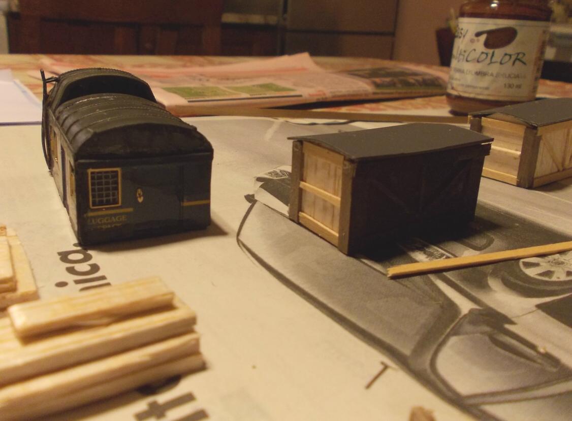

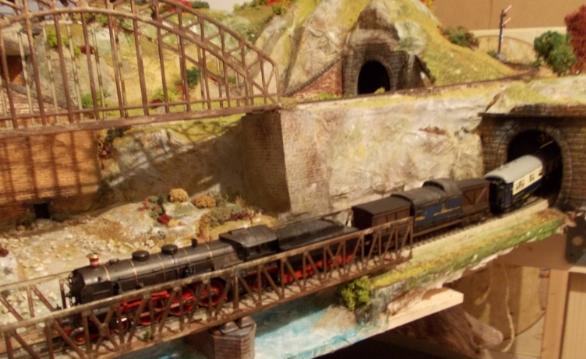

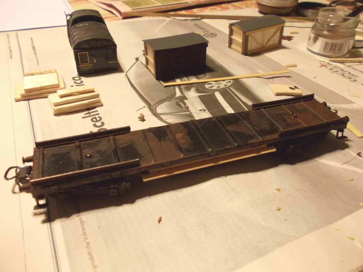

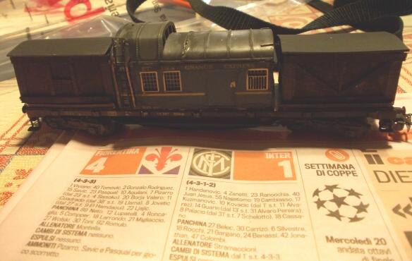

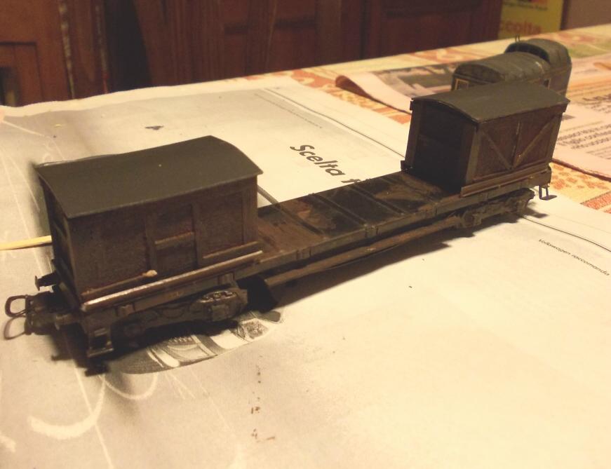

nella mia improvvisa ( e inspiegabile) passione per l'epoca II mi sono imbattuto nel furgone ciwl attaccato alla Fleche d'Or. Ne ho chiesto lumi modellisticamente al piano di sopra e il gentilissimo pippotto mi ha mandato un disegno disponibile anche in rete
. Ho indagato ancor di più e ho scoperto che veniva prodotto da RMA e che ha un prezzo da capogiro. Mi sono quindi deciso a farlo da solo e farlo girare sul mio plastico marklin con curve R1; sulla base dei disegni e delle foto in rete mi sono procurato:
un carro pianale marklin
un furgone ciwl lima che ho spezzettato
balsa
rotaia, vernici ecc.
La lunghezza non credo sia in scala, i cassoni sono due anzichè quattro, il risultato è altamente soddisfacente non tanto per l'estetica (la cabina è completamente inventata) quanto per aver realizzato qualcosa da solo. (scusate per il ritaglio di giornale....)

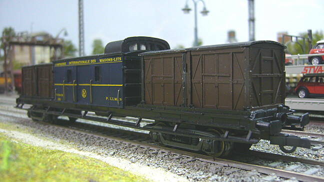

Commento file: il modello rma (da biscatrain.fr)
furgone rma.JPG [ 40.65 KiB | Osservato 4034 volte ]

Bello! avevo valutato la stessa 'modifica' ma mi ero incastrato nel fatto che il bagagliaio LIMa aveva il telaio solidale con la cassa.... non avevo pensato ad un carro merci per partire!
Mi sa che rivaluto il progetto....

grazie.....
si il bagagliaio è tutt'uno ma avevo già pensato al pianale di partenza :)

Bravo! almeno ne hai uno, con la soddisfazione di essertelo fatto da te. E poi, con l'esperienza acquisita ne potresti sempre realizzare un nuovo esemplare con delle migliorie e la livrea crema-cioccolato.
Che io sappia, oltre al citato "fourgon trucks" di RMA, che gira su quotazioni mai inferiori ai 160 euro, e che pure ha le sue belle pecche, é stato riprodotto anche da AMF e ESSEMME.
Io per ora sono piuttosto preso, ma appena avrò del tempo seguirò la tua strada, dell'autocostruzione. Anzi con le casse mobili in fotoincisione. Ci fosse in giro della documentazione decente...

ciao capolinea....se clicchi "furgone ciwl" e cerchi immagini non c'è roba brutta.... oppure il sito dove ho preso la foto del modello che è di un francese arrabattone (nel senso che si da da fare con le modifiche)

trovo interessante l uso di materiali diversi e amalgamati tra loro dalle foto vedo che sei riuscito a rendere la superficie "legnosa" della balsa ,solo lavoro di carta vetrata?
Come detto sabato costruire hai costruito , modificare hai modificato ....adesso è ora di giocare :D

littorina la balsa l'ho solo dipinta...era già così....
