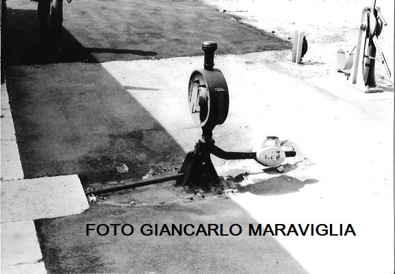

Direttamente sul marciapiede
Macaco e dischetto imperativo.jpg [ 74.25 KiB | Osservato 3192 volte ]
Stazione FS (purtroppo non ricordo ) sulla linea Rocchetta Avellino
anche io ho poco posto ed ho usato questo sistema , gli omini Preiser staranno attenti ... :lol:

grazie infinite! Esattamente quello che cercavo!!
