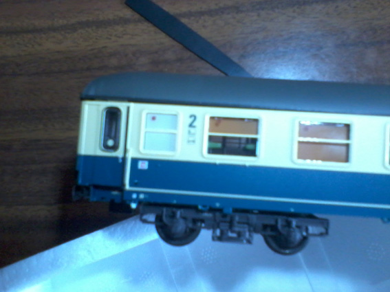

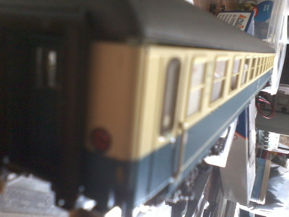

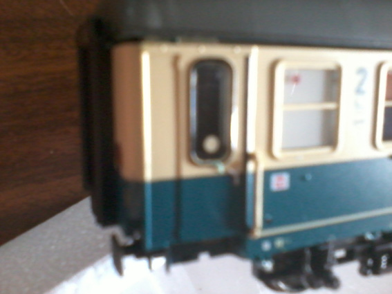

...ecco le foto, mi ero dimenticato di incollare il tetto e quindi ce l'ho fatta a fare le foto :twisted:
A voi i commemti !!!
Marco

Ho visto le foto, io non le toccherei per vedere se la deformazione dovesse aumentare.
Solo una delle due carrozze del set è stata incriminata?
vorrei sentire un amico tedesco se sui loro forum altri si sono lamentati dell'inconveniente.
Ad ogni modo è una vergogna.
F.
