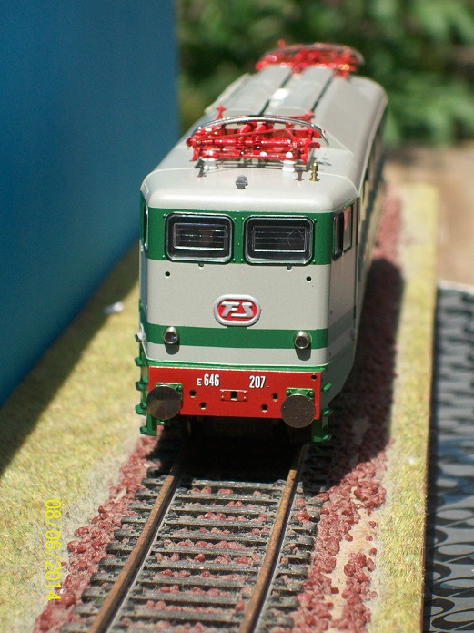

I carrelli della tua sono differenti dai carrelli della mia, almeno per quanto riguarda lo stampaggio delle scritte / marchio.
Domani ti posto una foto del carrello.
Il mio modello è questo
ETICHETTA RR 400001.jpg [ 219.21 KiB | Osservato 6467 volte ]
E646207 MUSO.jpg [ 215.72 KiB | Osservato 6467 volte ]

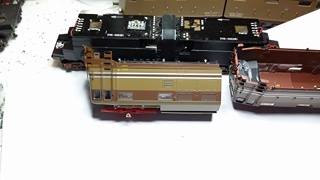

altre foto....
non ho specificato che la loco non è del sottoscritto, ma di un mio amico che non frequenta il forum.
ora vedendo il pcb....
Frenk
645 pcb.jpg [ 9.45 KiB | Osservato 6407 volte ]
645 casse interne.jpg [ 95.15 KiB | Osservato 6407 volte ]

Riccardo Giangualano ha scritto:
Oltre i carrelli, chiaramente cinesi (la prima 645.064 "cinese" modanata uscita nel 2007 aveva i carrelli opachi), anche i pantografi sono i cinesi di quel periodo (strisciante alto, largo e troppo piatto al centro) e non i Limarossi del tempo. Credo si tratti di un trapianto, come dice Dario anche telaio e meccanica saranno quelli cinesi della .064 - probabilmente si saranno trovate le casse della .082 come ricambio.
anche io avevo notato il discorso dei pantografi

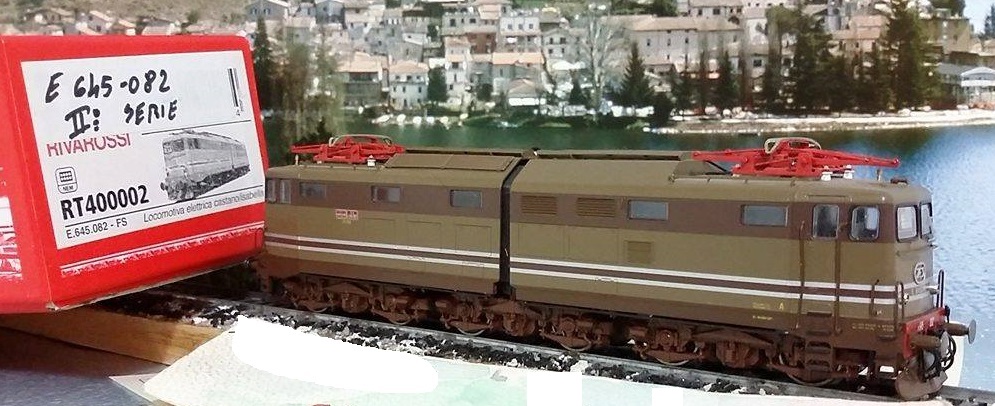

Buon giorno a tutti voi amici del forum tiro su questo post sulla 645 082 della rivarossi italia art RT 400002 perché mi è stato proposto l'acquisto ad un prezzo ragionevole ; prima volevo però sentire il vostro parere aggiornato a oggi 27 giugno 2020 che ne pensate?
 Oggetto del messaggio: Re: informazioni su questa E 645
MessaggioInviato: sabato 27 giugno 2020, 11:00
Iscritto il: venerdì 26 marzo 2010, 21:34
Messaggi: 47
Aggiungo che il modello in questione è immacolato e ha i carrelli originali neri
