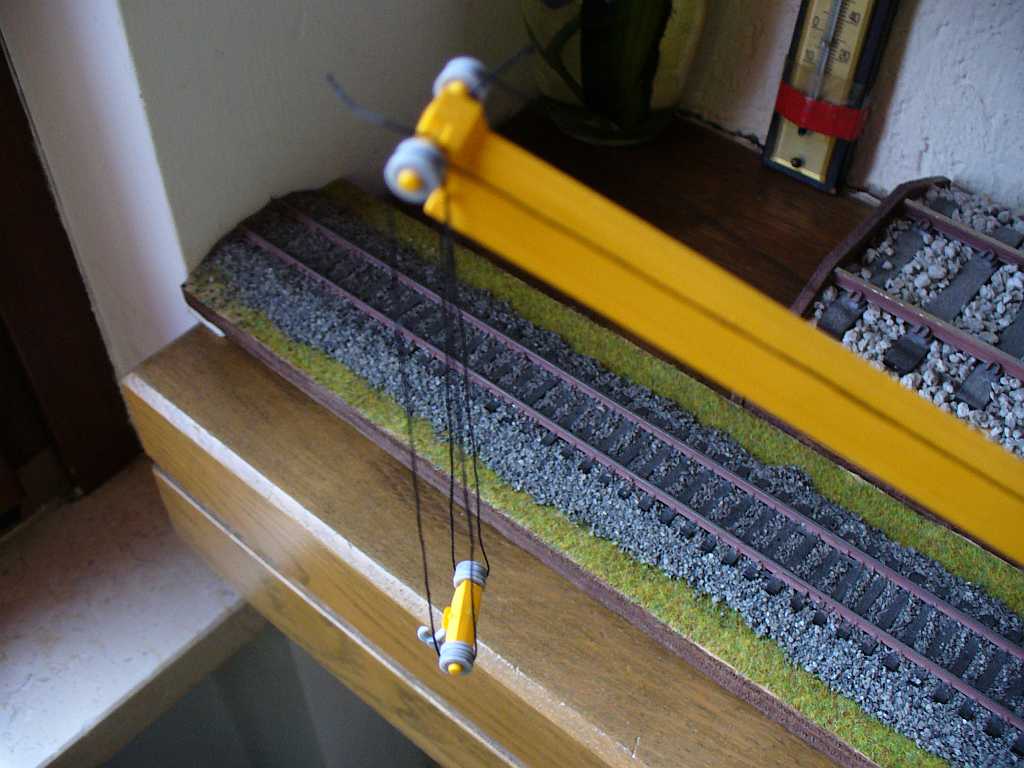

Ciao, mi servirebbe un consiglio, ho montato e verniciato con aerografo la Gottwald GS 100.06 T di Kibri, sono sodisfatto del risultato ma il filo in dotazione per i cavi fa veramente pena!!
Cosa mi consigliate?
Allego delle foto.

Il filo fa molti pelucchi che infastidiscono la bella verniciatura che hai fatto. Dovresti trovare un filo intrecciato che simula il cavo d'acciaio, (io lo avevvo trovato in una confezione kibri di una gru "terrestre" di qualche anno fa), oppure provare a passare il filo con del trasparente dato a pennello abbassando i fastidiosi pelucchi.
Appesantire un po' la parte con il gancio che mette in tensione i fili.

Andrea, potresti provare a passare il filo su un blocchetto di cera, come fanno i calzolai: rimane flessibile ma i pelucchi non si vedono più.
In alternativa prova con una saponetta, ma il sapone tende ad irrigidirlo.
Si può anche passarlo in un panno sporco di grasso o vaselina filante, il filo ingrassato è bello subito ma alla lunga la polvere vi aderisce tenacemente.
Sono i consigli che mi ricordo dai tempi in cui pasticciavo col modellismo navale.

un po di silicone trasparente sui polpastrelli e ci stiri il filo dentro più volte ... poi lasci asciugare in trazione (peso).

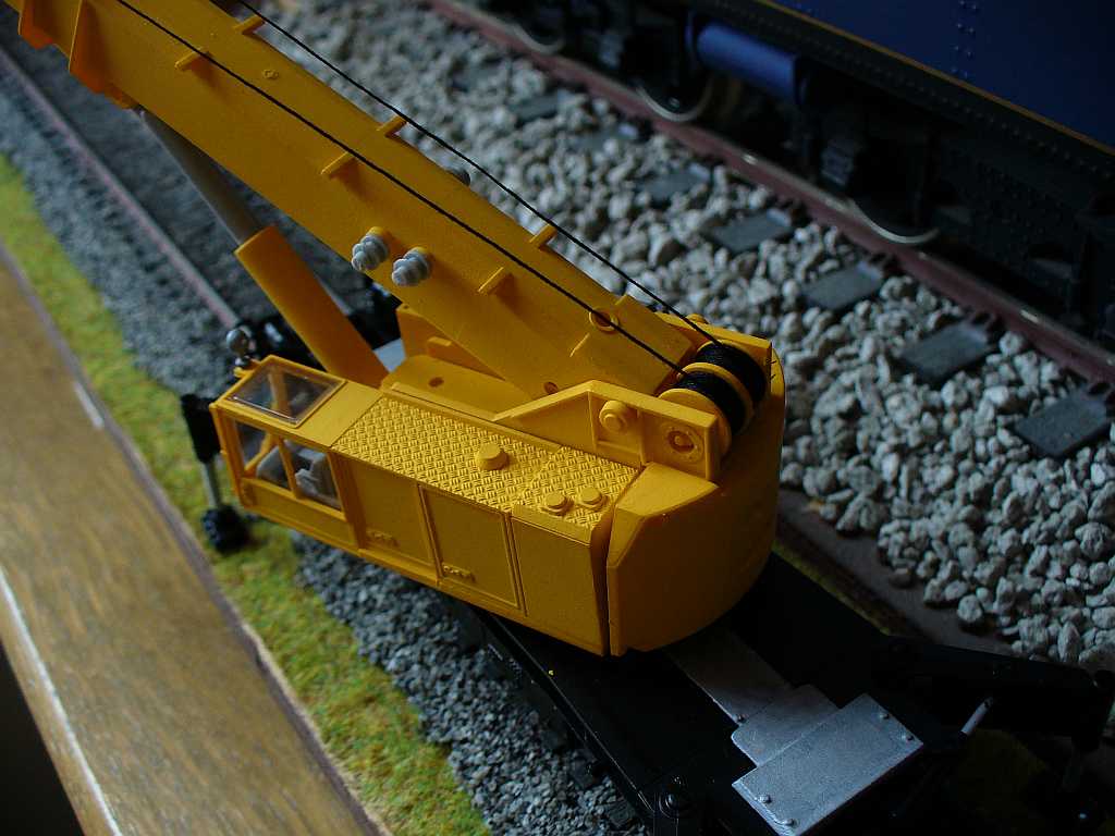

Ciao ragazzi, grazie per le risposte, ma non mi sono spiegato a dovere, il problema e che quel filo e troppo rigido e dunque fatica a stare in posizione, servirebbe qualcosa di morbido, ma non saprei cosa mettere!

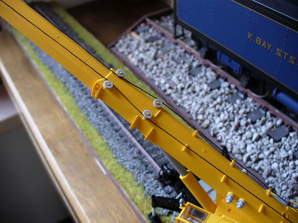

Il cavo, sia sulla parte terminale del braccio sia sul gancio vero e proprio, non deve essere fatto passare una sola volta ma va attorcigliato su ognuna delle 3 "rotelle" bianche (auguri, io sono impazzito per farlo!)
Dario
:lol: immagino... sapevo di doverlo passare così, ma con il filo in dotazione viene una porcata!

Scusa Andrea... non avevo guardato bene la tua terza foto: solo ora ho capito che cerchi qualcosa di ancor più flessibile!!
Certo, se il gancio fosse di metallo, col suo peso (comunque molto ridotto) riuscirebbe a tendere meglio il cavo... se ti interessa una esposizione statica (oppure una configurazione fissa tipo trasferimento) potresti risolverti ad irrigidire il cavo nella posizione prescelta (si riesce a farlo bene anche col cianacrilato) e amen.
L'unica possibile alternativa che posso suggerirti di esplorare è il filo di seta (nelle mercerie): mia moglie mi dice che è il più morbido che ci sia.
