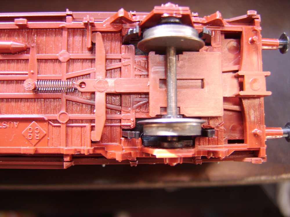

Salve a tutti,
avrei necessità di due timoni Roco completi come nella foto da montare su un carro GS (art. 46259) che ne è sprovvisto (il carro in questione monta dei classici a occhiello installati direttamente sulla cassa)... ma cercando in giro ho trovato solo quelli più piccoli, qualcuno può darmi qualche dritta su cosa devo cercare o cosa ci si può adattare?
Grazie!!! :) :) :)
PS. Il carro in foto è un Roco GS che li montava di serie
STA71880.JPG [ 209.46 KiB | Osservato 1257 volte ]

Perchè non provi a cercare i cinematismi della roco 40343 e 40344, che sono sia per carri corti che per carrozze. Ora non ricordo quale dei due è per i carri corti, l'importante è che ci stia tra l'asse delle ruote e la testata del carro.
Li puoi trovare in quasi tutti i negozi ben forniti.
Cesare

Grazie Cesare, ho già provato con i roco 40343 però il problema, come dici tu, è lo spazio; ho tentato anche con quelli TTM, niente da fare, toccano sull'asse... :(
