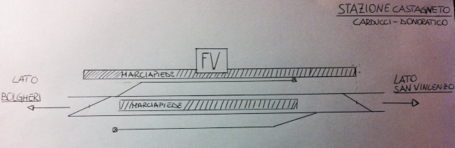

MessaggioInviato: lunedì 28 ottobre 2013, 22:46
Messaggi: 783
così?

 Oggetto del messaggio: Re: stazione di donoratico ( LI)
MessaggioInviato: lunedì 28 ottobre 2013, 23:00
Messaggi: 1443
Località: Grosseto
No, i binari di precedenza sia lato San Vincenzo che lato Bolgheri erano utilizzabili tramite deviatoi destri posizionati subito prima dell'inizio del marciapiede.
MessaggioInviato: lunedì 28 ottobre 2013, 23:02
Messaggi: 1443
Località: Grosseto
Vanno bene invece le comunicazioni tra i binari di corsa...

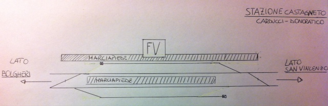

MessaggioInviato: lunedì 28 ottobre 2013, 23:33
Messaggi: 783
ora...? ho scambiato i binari con gli scambi destri
MessaggioInviato: lunedì 28 ottobre 2013, 23:56
Messaggi: 1443
Località: Grosseto
Gli scambi vanno bene ma sono posizionati in modo errato: sposta quello del binario pari all'estremità lato San Vincenzo del marciapiede e quello del binario dispari all'estremità lato Bolgheri.
I marciapiedi sono solo due: quello del fabbricato viaggiatori e quello del binario pari, come oggi.
MessaggioInviato: martedì 29 ottobre 2013, 14:12
Messaggi: 783
Ho capito stasera sposto in po' più in la' gli scambi ma quindi i marciapiedi vanno bene ?
MessaggioInviato: martedì 29 ottobre 2013, 14:19
Messaggi: 1443
Località: Grosseto
Non ci sono marciapiedi tra i binari di corsa: uno è quello del fabbricato viaggiatori e l'altro è quello del binario pari, a sx del medesimo...
