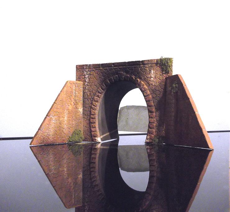

Se dopo la verniciatura io uso gessetti professionali per ritrattisti e aerografo.Un esempio di portale fatto in forex.
cr.JPG [ 83.38 KiB | Osservato 3351 volte ]

Non male... mi piace!

Grazie :)
Per saperne di più :wink:
viewtopic.php?f=7&t=62491&hilit=portale+galleria+forex
