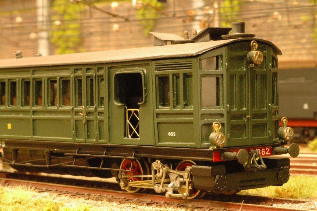

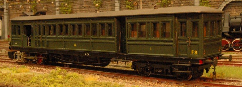

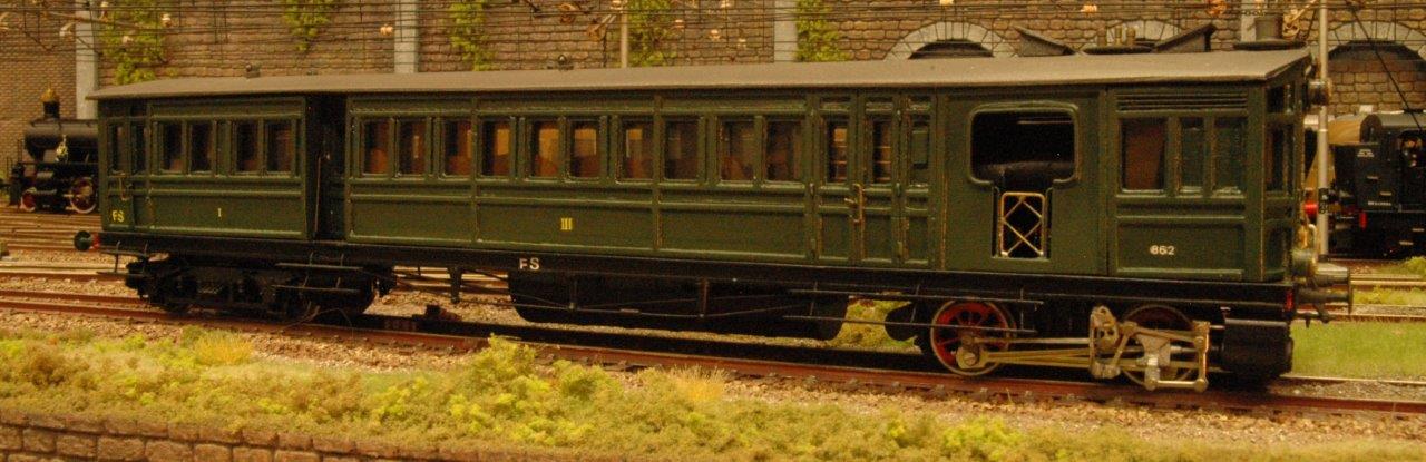

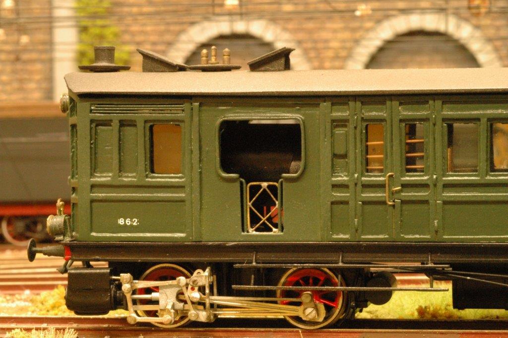

Qualche foto di buon auspicio...Era il 1982 quando, studente in medicina, aiutato da mio padre (medico), intraprendemmo la costruzione della 862. Esisteva ben poco in commercio! Così con ottone per telaio e gruppo cilindri, listelli di legno per cassa e arredo interno, lamierino di zinco per il tetto, uscì un modellino per i tempi discreto. Motorizzazione Tenshodo sul carrello posteriore ( inesatto, ma ci si accontentava ) e biellette pazientemente ricavate da refusi di varie marche o autocostruite.
Ora per telaio, tetto e gruppo cilindri utilizzerei i medesimi materiali, costruirei la cassa in plastica con varie strips di giusto spessore e dimensione, infine per il carrello posteriore cercherei un ricambio ACME o simili.
Auguro a Valter un buon lavoro e attendo l'opera finita !
Andrea Cavalli

Sublime realizzazione!!
Regge comunque il passare del tempo a dispetto delle odierne tecniche costruttive!
Complimenti,
paolo.

30 anni orsono ?
SPETTACOLARE DAVVERO !

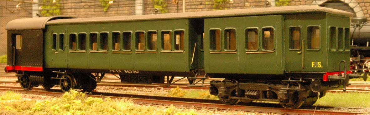

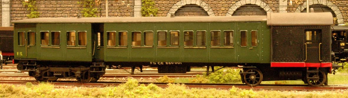

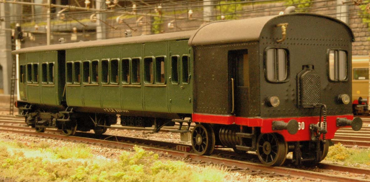

Nel 1978 su Italmodel Ferrovie comparve un interessante articolo dell'ing. Mascherpa circa la trasformazione di un'automotrice a vapore gruppo 85 in un automotrice diesel, ciclo otto e trasmissione elettrica, immatricolata CE 860 001.
Dopo qualche anno ne tentai la riproduzione in scala....sono ancora in cerca dei numeri di classe in caratteri romani: se qualcuno mi può aiutare! Il modellino ha motorizzazione Tenshodo sul carrello posteriore, cassa passeggeri in legno, cabina e telaio in ottone, tetto in zinco. Cabina e cassa passeggeri sono articolate tra loro. Oggi modificherei le casse di carrozze ACME o ROCO per un risultato senza dubbio migliore e più consono agli standard modellistici attuali : in questi Forum e sulle riviste vedo cose strabilianti :shock:
Saluti,
Andrea Cavalli
