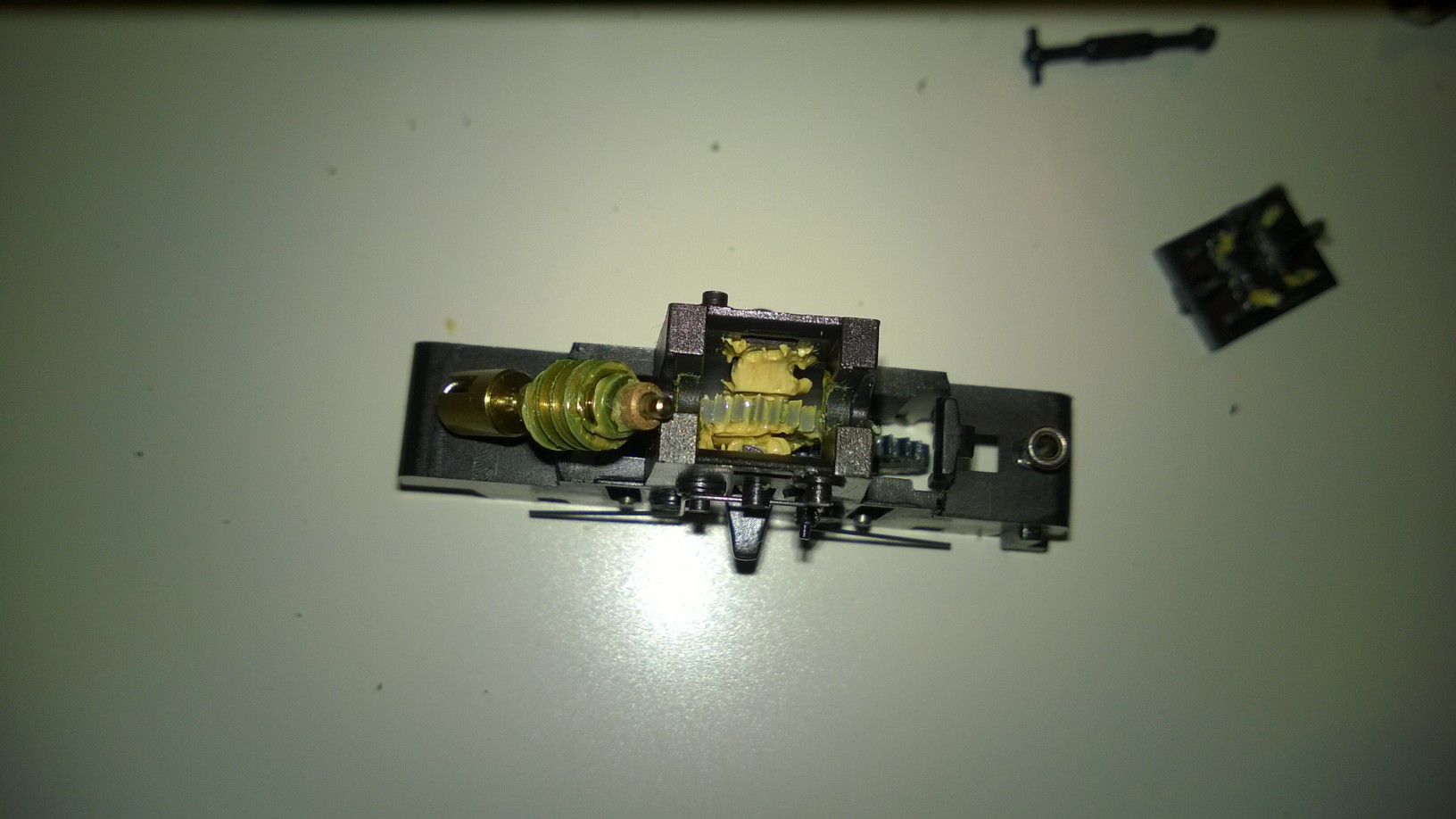

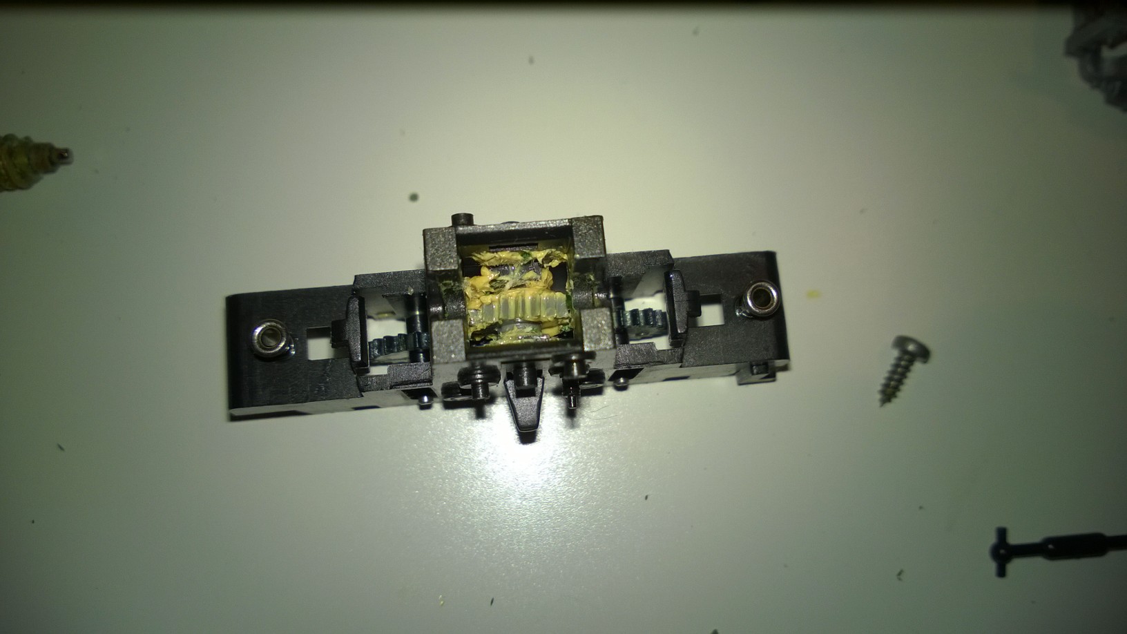

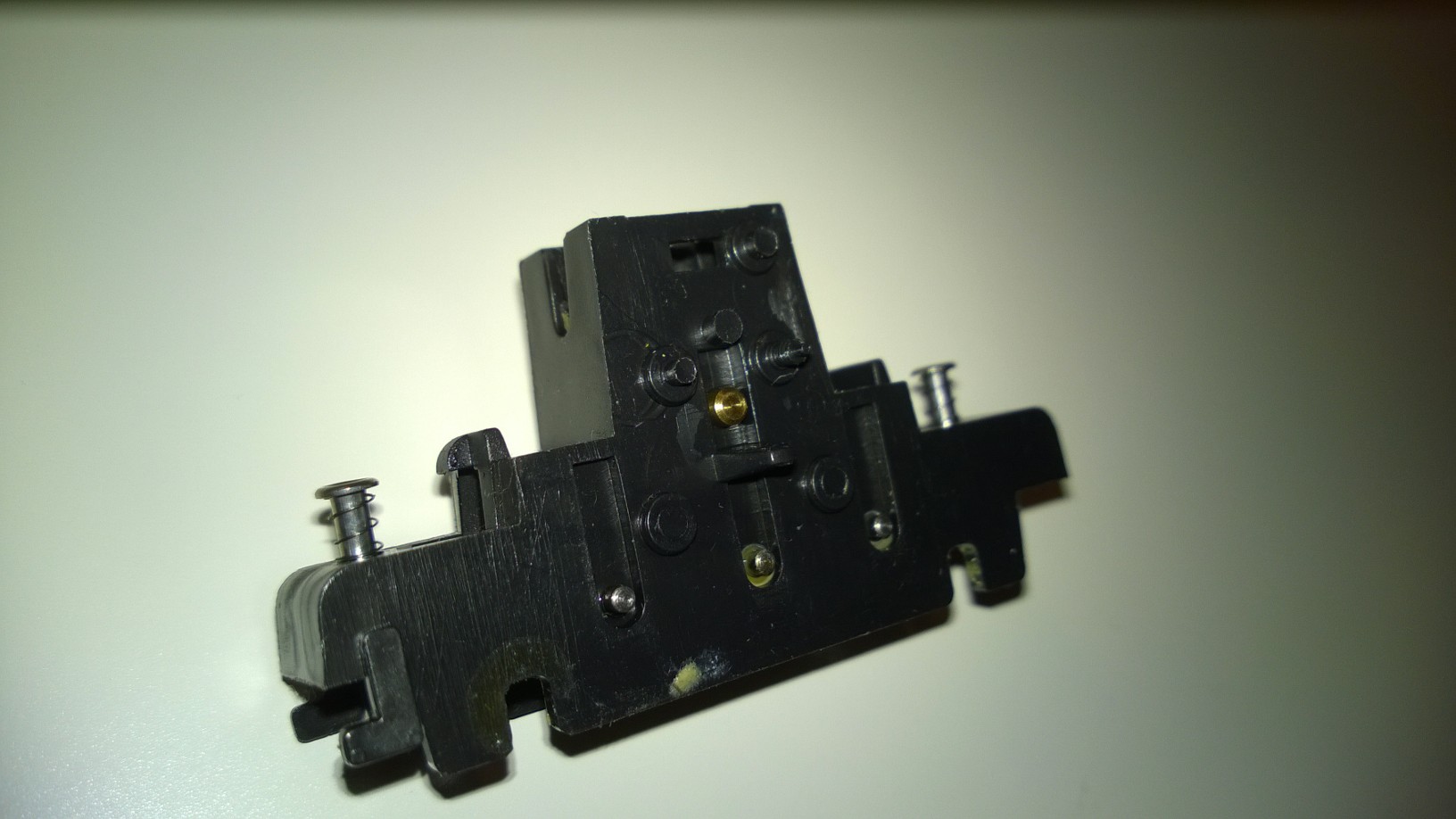

Ciao a tutti,
riesumo questo post in quanto mi sono imbattuto nel medesimo problema su una loco Rivarossi di metà anni '90: si tratta di una Alco C420 con doppia trasmissione cardanica. La metto sui binari per provarla ed il motore sforza ma nulla si muovo... allora apro la cassa, smonto i telaietti dei carrelli e qui vedo con orrorre una poltiglia giallastra che fu grasso ed ora è una sorta di colla gommossa e appiccicosa...
ho letto i trucchi per toglierla, ma mi domando se per smontare gli ingranaggi di questo modello vale quanto scritto sopra (con una punta forzare il tondino di metallo e sfilarlo)... non vorrei danneggiarlo in quanto non penso sia facilmente rintracciabili i ricambi!!

ho eseguito il lavoro pochi giorni fa, su una E646 RR con il vecchio grasso indurito, che causava una marcia anormale e uno sgradevolissimo rumore.
ho smontato tutto il casello di ingranaggi, gli stessi messi a bagno di alcool e un prodotto per la pulizia di ingranaggi in plastica (tipo per videoregistratori e similari), mi sono aiutato anche con un vecchio spazzolino da denti. rimontato il tutto e lubrificato tutto con del grasso al silicone, ma va anche bene il grasso al bisolfuro di molibdeno (consigliato molto tempo fa dall'ing. "famoso").
ora la locomotiva sembra una Roco, per silenziosità e marcia.
saluti.
