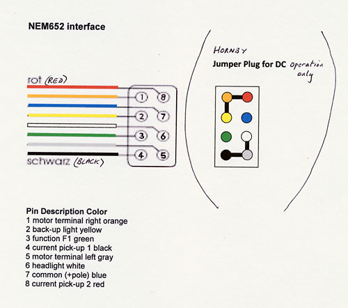

a causa di un guasto al decoder montato su una locomotiva HR Gr740 dotata di “Sound System”, chiedo informazioni a chi è esperto in materia di sistemi digitali per essere consigliato sulle operazioni da effettuare per trasformare la locomotiva a macchina completamente analogica. Pensavo che si potesse risolvere tutto in pochi minuti, ho aperto il tender, dissaldato l’altoparlante dal circuito stampato e staccato il decoder DCC dalla relativa presa a 21 pin senza toccare i 4 micro interruttori (posizionati tutti in OFF). Fatte queste operazioni alimentando la macchina con un comune alimentatore la locomotiva non funziona e non si accendono i led. Ho notato che sul circuito stampato del tender è presente anche una presa nem652 a 8 pin ma è priva della relativa spina. Come possibile soluzione del problema, è per caso necessario inserire in questa presa ad 8 pin lo spinotto apposito sul quale sono cortocircuitati due gruppi di tre pin? Sono sicuro che nei locomotori predisposti per il digitale (con apposita presa ad 8 pin) se non è montato lo spinotto sul PCB la loco non funziona.

Si, bisogna inserire nell'apposita presa lo spinotto da 8 pin. Solo dopo la loco funzionerà.

La particolartà della 740 Hornby è che ha i connettori a 8 e 21 pin.
Con grande probabilità mettere il "tappo" al connettore a 8 dovrebbere risolvere tutti i problemi (ma non mi ricordo se quella loco ha anche un tappo per i 21 pin).
Di solito quando viene venduta una macchina Sound i tappi vengono acclusi agli aggiuntivi. Nella tua ci sono ?
Se non ci sono puoi vedere presso un negozio di fermodellismo se ne hanno d'avanzo (attento che ne esistono almeno due tipi: quelli che fanno semplicemente da ponte tra i pin e quelli che hanno su i anche diodi per le luci; a te serve, mi pare, quello semplice ma non ne sono sicuro... comunque non corri rischi: al massimo rimangono accese tutte le luci indipendentemente dalla direzione).

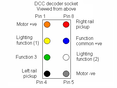

Evantualmente basta ponticellare (con pezzettini di filo di rame infilati nei fori della presa) secondo le immagini che ti allego (NB: riferisciti a JUMPER PLUG FOR DC ... il resto è a complemento).
