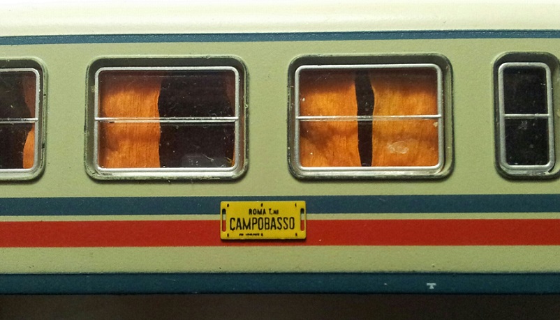

ho sentito dirlo anche io, ma mi sembrano leggende metropolitane....
Mi sono fatto una decal e ci ho passato sopra il trasparente opaco, ma penso abbia resistito bene. :wink:

Non si sciolgono le decals. Ho spruzzato per anni i modelli della BBR e mai avuto problemi.
L'unico inconveniente è che costano troppo. Ora uso la vernice da carrozzeria, molto più bella e con trenta euro spruzzerò per vent'anni.

Mi vien da pensare che dipende dalla qualità delle decals...altrimenti si rovinerebbero tutte....credo...
Il mio foglio A4 l'ho pagato 2,50€ (ad esempio). Per stampante laser
