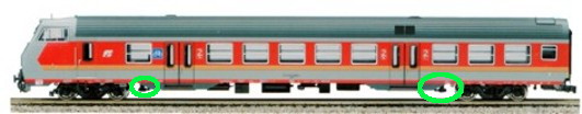

Ho quella in livrea old, pare ci siano i captatori scmt nel sottocassa che andrebbero solo nella versione attuale xmpr, ma, esattamente cos'è che va eliminato?

? Io non me li ritrovo. Forse ti confondi con i cacciasassi?! O forse mi perdo qualcosa.

I captatori (antenne) dell'SCMT sono quelli che ho cerchiato in verde in questa foto tratta dal sito Vitrains. La pilota livrea MDVE di un mio amico aveva anche montate le apparecchiature della climatizzazione, anch'esse errate se in livrea d'origine.

Ah wow non me ne ero mai accorto. Ma solitamente i captatori non si trovano, come sulle loco, in posizione avanzata rispetto a dove sono collocati sulla pilota?

E sempre nella livrea old sul tetto ci può essere solo il fischio. Le varie antenne (sia sulla versione TE che sulla versione TD) non ci vanno, ergo buchi da stuccare e verniciare
Massimo
PS i captatori per la ripetizione segnali (BACC) sono posizionati normalmente davanti alle ruote del primo asse senso marcia. Quelli indicati in verde nelle foto sono le antenne SCMT che nelle loco sono tra i due carrelli, ad esempio. Sull'AGV 575 sono montate dopo il carrello di testa, ad esempio

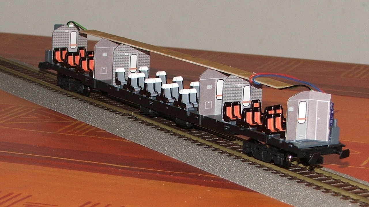

Aggiungo anche che su tutte le carrozze MDVC Vitrains in livrea old c'è all'interno l'armadio dei convertitori che non era presente nelle carrozze allo stato d'origine. Lì c'era uno strapuntino. Dalla mia l'ho tolto con un cutter.
Massimo

un appunto: non ricordo che il vestibolo centrale delle semipilota
Fosse di 1 classe!
Forse vitrains ha utilizzato gli allestimenti drlle mdvc miste
un saluto a tutti
paolo

Ciao Paolo,
scusami.... La foto che ho messo è di una carrozza di prima e seconda classe. Non è una semipilota. Ho messo questa foto per far vedere cosa eliminare davanti alla ritirata.
