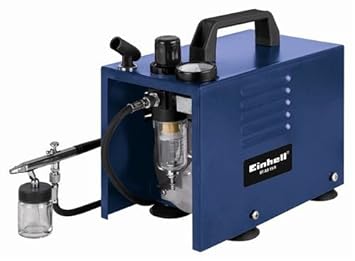

Per 30 Euro di differenza, sullo stesso sito, io prenderei quest'altro:
http://www.amazon.it/Einhell-BT-AB-19-K ... B006651TO4
Un manometro, da leggere quando si è ottenuta una regolazione ottimale, è praticamente indispensabile per poter impostare successivamente la stessa pressione e ottenere risultati simili risparmiando tempo e vernice per ulteriori prove.
Oltretutto la marca Einhell, pur essendo assai lontana dai prodotti professionali, per mia esperienza è tra le più "potabili" nel campo hobbistico.

Anch'io l'avevo positivamente notato ....

Fa nulla che non e' a gravita'.

Personalmente io preferisco avere il serbatoio inferiore (che richiede una pressione di lavoro sui 2 bar - da 1.5 a 2,5 a seconda della densità della vernice) perchè consente un utilizzo più "libero" dell'aeropenna, potendola orientare con più libertà di quelle col serbatoio in alto, che è abbastanza facile da rovesciare con risultati potenzialmente disastrosi.
Inoltre le aeropenne a gravità usano ugelli con fori più piccoli e quindi più difficili da pulire e più facilmente intasabili.
