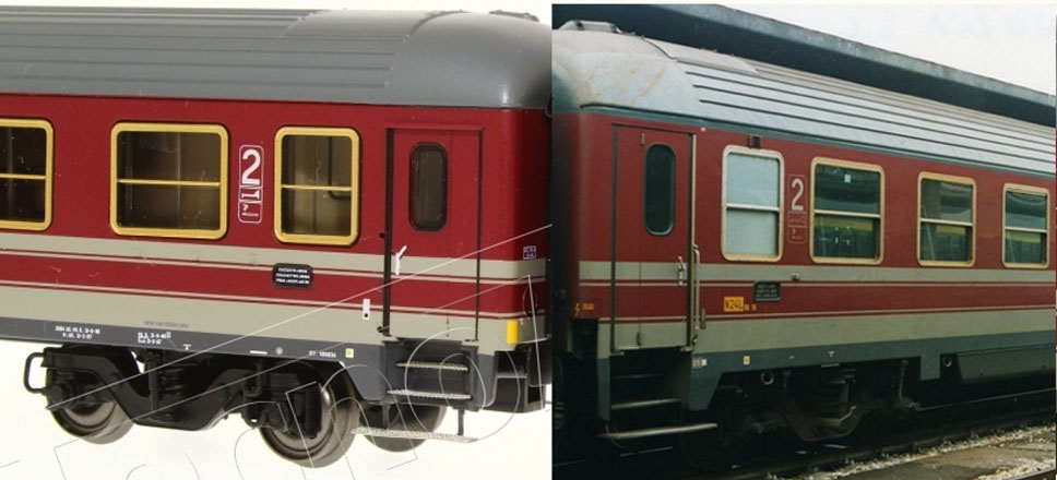

Dubbio su queste carrozze tipo 1982 Acme:
a parte l'impressione che la porta sia più bassa rispetto alla realtà (ma queste foto hanno prospettiva completamente diversa), è corretta la verniciatura tutta in rosso della parte sottostante il gocciolatoio del tetto?
carrozze tipo 1982.jpg [ 84.33 KiB | Osservato 5372 volte ]

:? effettivamente pare davvero più bassa ma anche il finestrino della porta mi pare più basso, e poi dalla foto reale manca la sottile fascia ardesia sotto il gocciolatoio...

Eurocity 86 ha scritto:
... e poi dalla foto reale manca la sottile fascia ardesia sotto il gocciolatoio...
Infatti è proprio questo il dubbio: nella realtà c'erano carrozze di questo tipo con tale variazione nella livrea?

a parte che non distinguo il gocciolatoio longitudinale mentre è ben visibile nella foto dal vero, ci sarebbero le strisce grigie nella testata mentre al vero sembra tutta rosso-fegato... che siano validi entrambi i tipi di verniciatura?
chiedo perchè lo ignoro, non voglio sollevare polemiche... :D

Sulle testate è normale che su una versione vi siano le striscie grigio beige e sull'altra no....dipende dall'ambientazione...nei primi anni90 sulle carrozze tipo X di tutte le serie fu attuata proprio per semplificarne la verniciatura...

Curiosità da profano (quindi almeno in questo caso) senza polemica.
Nella foto dei modelli mi sembra che più che la colorazione sia propri l'altezza del tetto ad essere diversa.
E' solo una differenza fra diverse serie costruttive?

OTTIMO! Dubbio risolto! Grazie Antonio per le esaurienti spiegazioni! :wink:

@Antonio permettimi una domanda...è una curiosità che vorrei togliermi...ti chiedo se questa differenza di altezza del gocciolatoio è presente oltre che sulle cuccette, anche sulle prime e seconde del tipo 1975, 1979 e 1982....grazie...

Antonio grazie mille.
Avevo capito che fosse solo una differenza di verniciatura (sopra o sotto il gocciolatoio) e non di costruzione.
