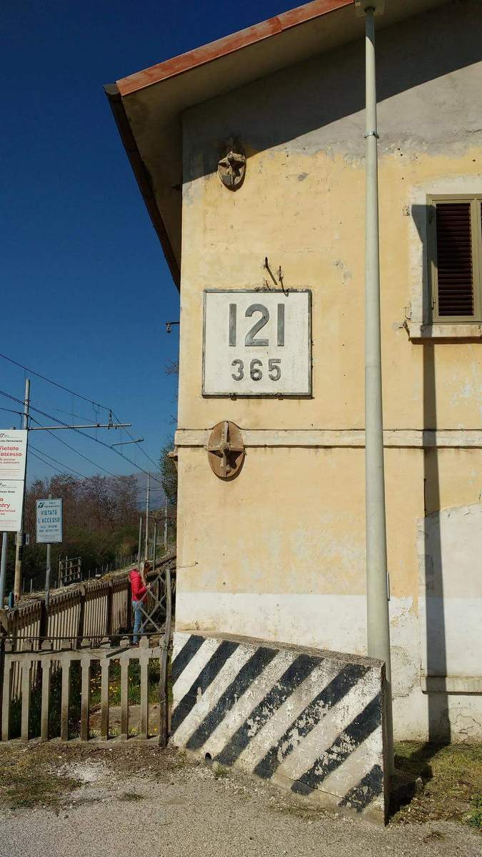

Più semplicemente tante scritte le ho eseguite ex novo e prelevate da foto poi stampate in scala su carta fotografica infine ho applicato un trasparente protettivo. Per altre ho fatto in casa le decals .
Nella foto uno spunto che come vedi è su pannello e non dipinto direttamente sul muro.

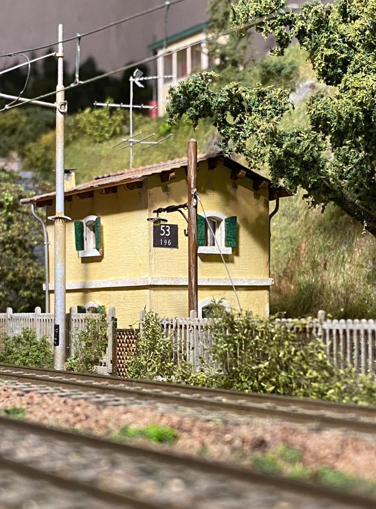

Anche su questo è stata usata una stampa di carta comune per stampanti a colori.
