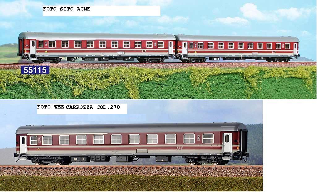

Si avevamo già notato la mancanza della modanatura sui finestrini dei bagni ed è corretta cosi. :mrgreen:
RIspetto alle 270 si notano anche differenze nel primo finestrino lato corridoio (sx) e della sua distanza dal secondo.
Inoltre si nota come il sottocassa della mista sia diverso dalla 2cl e diverso anche dalla mista 270.

Ecco le due carrozze
AC55115.jpg [ 142.29 KiB | Osservato 5982 volte ]

Beh per i difetti alla lente di ingrandimento c'è tempo. Cerchiamo di capire che carrozza è (1959?) :oops:

Dalle foto è una Tipo '59 è probabile che ci sia un refuso sul volantino

Sono fortemente interessato a queste carrozze, personalmente non aspettavo altro.
Anzi, mi aspettavo altro a Novegro in realtà, di tutte le ditte Acme è quella che mi ha lasciato più contento, e con queste '59 mi ha lasciato davvero sorpreso...perchè tutto pensavo tranne che dopo MDF Acme decidesse di fare uscire tali carrozze!
Ho capito perfettamente il difetto esposto della rastrematura del tetto...per i finestrini per ora mi sembra tutto ok. Anche se a guardare bene, l'oblò della porta di salita sembra più fedele nelle MDF. Però sulla forma del finestrino della porta sembra quasi che la prospettiva inganni, infatti quando la carrozza Acme è vista di tre/quarti, il finestrino diventa molto più simile a quello vero. Vedremo in definitiva.
Ma già così, mi hanno lasciato ampiamente soddisfatto.
Naturalmente spero in un ottima circolabilità dei modelli, che non deraglino o altro...sono carrozze troppo caratteristiche e particolari per poterle lasciare in scatola o in vetrina.

Comunque dalle foto sopra le 270 mi trasmettono più la sensazione di realtà...
