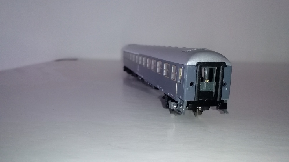

Ho rielaborato il modello Fleischmann prodotto un paio di anni fa. Gli interventi hanno riguardato:
- imperiale con lisciatura e aggiunta botole cassoni acqua
- finestrini sulle porte resi apribili
- rifacimento degli scalini di salita
- rifacimento porte degli intercomunicanti
- rifacimento totale del sottocassa con accumulatori, cassa REC, scaldiglie ed altri dettagli
- aggiunta sul bordo inferiore della cassa delle leve di isolamento del distributore dei freni e delle asole di sollevamento su entrambi i lati.
Il modello è ancora da completare per quanto riguarda gli interni e qualche ritocco sulla vernciatura.
IMG_20141026_161254.jpg [ 130.39 KiB | Osservato 975 volte ]

Bello, ben fatto!
Ti resta da applicarci i tappi nei vani per i fanali di coda...
