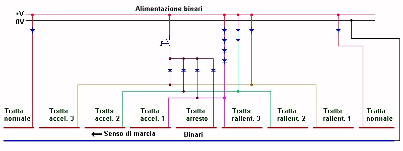

 Oggetto del messaggio: Re: Quesito elettrico
MessaggioInviato: martedì 11 novembre 2014, 22:42
Messaggi: 6421
Ecco lo schema per la marcia monodirezionale.
Il bidirezionale è più complesso, e dipende da come viene effettuata l'inversione di marcia: potrebbe servire un relè, quindi ora ometto lo schema.
ESE_01.jpg [ 73.32 KiB | Osservato 5493 volte ]
