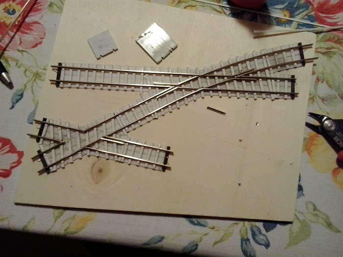

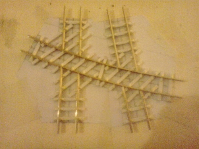

Tipo queste, per esempio?
In queste immagini, ancora in costruzione, ci sono un paio di intersezioni. Per il collegamento elettrico, ho seguito l' esempio dell' incrocio in H0m electrofrog di Peco.
Fabrizio.
PS Le intersezioni, ora sono state completate e sono perfettamente funzionanti.

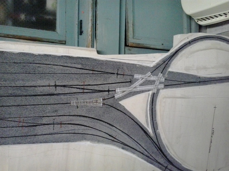

Te metto un' altra foto, per farti capire dove le ho messe.
2013-12-15 13.10.53.jpg [ 172.27 KiB | Osservato 5287 volte ]

Il contatto elettrico, tra rotaie con alimentazione diversa, direi proprio che non ci deve essere.
A fronte di ciò hai due possibilità:
1- cuori o punti di contatto fisico in plastica,
2- come negli scambi Peco, metallo contro metallo, quindi sezionamentoe polarizzazione successiva.
va da se se la soluzione 2 è la più facile da fare in casa, anche se richiede più lavoro. Tra l'altro è anche la più realistica.
Intanto comincia a copiare Torrino ... che non sbagli di sicuro.

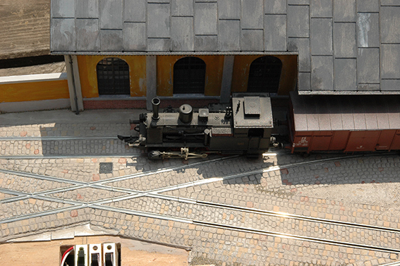

ciao Massimo, se ti vuoi divertire il rischio di svio va evitato con una accurata costruzione. Non c'è niente di peggio che rimettere sui binario un carro o peggio tutto il convoglio ogni volta che transita su di una intersezione. Per l'esercizio poi, c'é solo la soluzione dei cuori isolati e polarizzati. Saldi tutte le rotaie, non importa se di differente scartamento, e poi operi i tagli, io uso un seghetto da orafo con una lama da 0,2 mm, per creare gli isolamenti e fai gli opportuni collegamenti per alimentare i cuori della polarità che ti occorre per la trazione.
Come giustamente ti ha detto Fabrizio, che ne sa almeno tre più del diavolo, l'incrocio Peco é semplicemente da copiare.
Nella foto che allego, qui con rotaie Phoenix, se presti attenzione si vedono distintamente i sezionamenti.
DSC_4075----.jpg [ 246.96 KiB | Osservato 5164 volte ]

Le traversine utilizzate per il lavoro presentato in foto sono in vetronite ramata, tanto non sono in vista dato che il tutto va annegato nel pavé.
Per i collegamenti elettrici la cosa é intuibile, ci sono quattro cuori isolati in un incrocio che a seconda del ramo percorso vanno alimentati allo stesso modo lato per lato.
