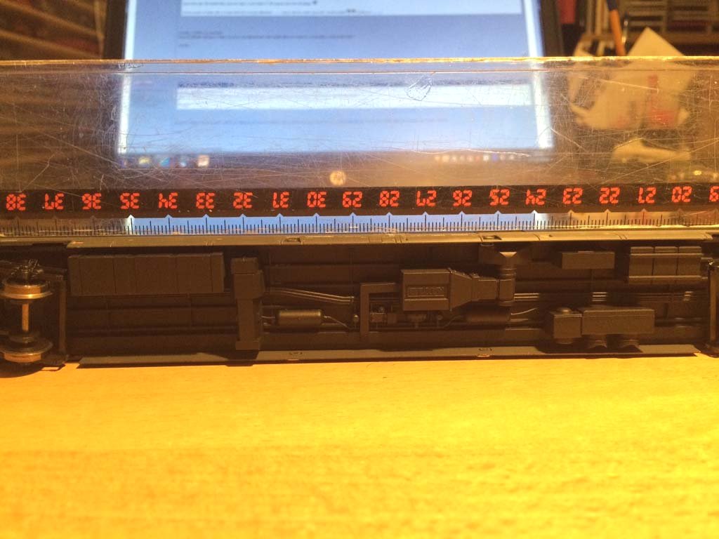

Ho un bel numero di UIC X di una nota ditta milanese. Molto belle (finestrini a parte) , ma tutte denotano un difetto di costruzione.
In pratica sono "inbarcate" al centro. Se accosto un rigello alla linea dei finestrini o alla linea del tetto o qualsiasi altra linea orizzontale della fiancata, si vede che la parte al centro e' piu' alta di 1 millimetro e nei casi peggior 1,5 millimetri.
Il difetto aumenta dall'ato verso il basso. Nel senso che se la linea del tetto e storta di 0,5, la linea orizzontale del fondo cassa e' storta di 1 o 1,5.
La cosa si percepisce ad occhio nudo guardando la finacta da una delle due testate..
Il difetto e' presente anche su quelle nuove prodotte adesso, con i finestrini finalmente decenti..
Qualcuno ha un'idea se e' possibile fare qualcosa per ridurre il difetto?

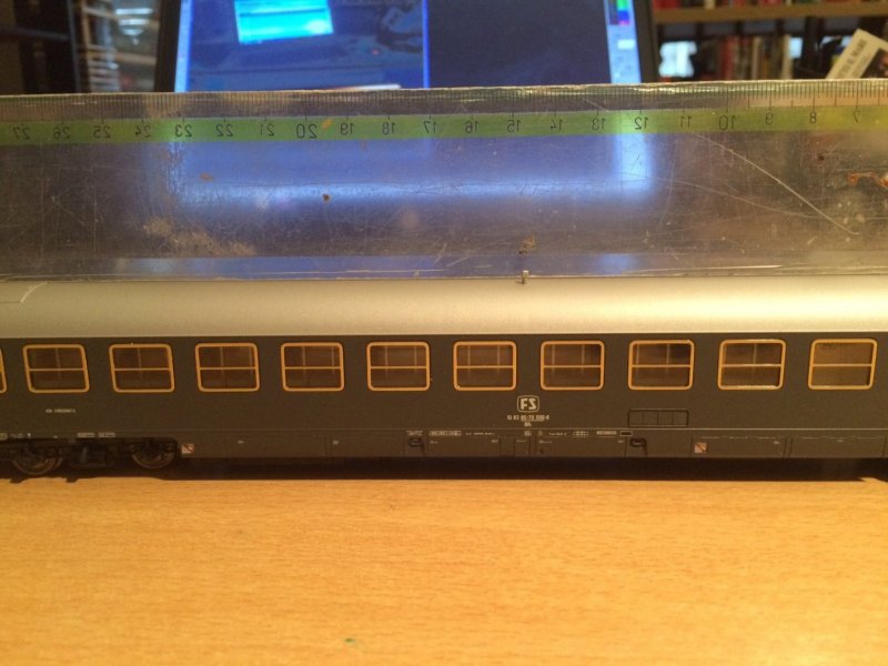

x acme 003.jpg [ 74.66 KiB | Osservato 5908 volte ]
X acme 002.jpg [ 71.47 KiB | Osservato 5908 volte ]

Il tetto e' dritto ovviamente.
Posa il righello sul finaco della carrozza, parallelamente alla sottile linea fra fianco e carenatura, vedrai che bello !
Orazio

Il tetto è dritto "ovviamente" ????? Con tutta la carrozzeria imbananata sotto???? Fosse come dici ci sarebbe una fessura tra la fine della fiancata e l'inizio del tetto. Ti pare.
E poi ......
Continuo a non capirti Orazio ......
se ti dico che sono dritte sono dritte :D
Lo vedo, bello, si ! 8)

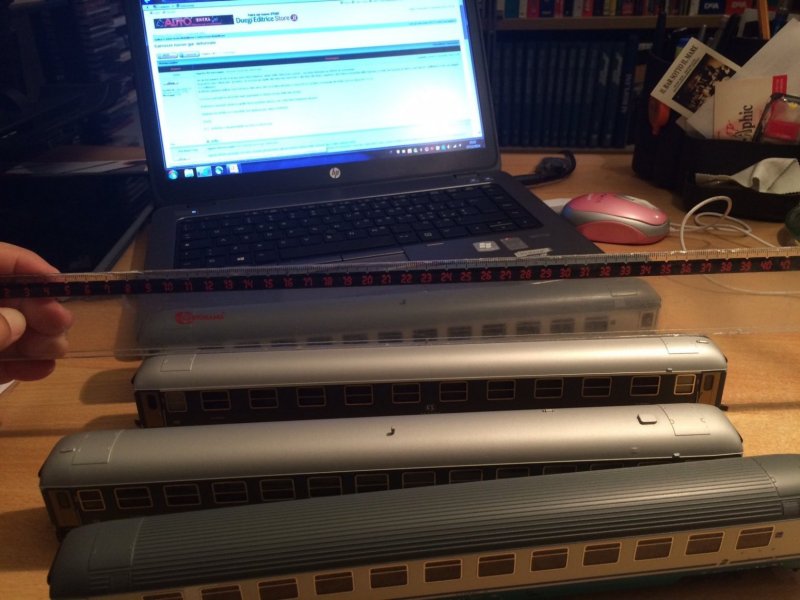

UIC X miscredenti.jpg [ 67.52 KiB | Osservato 5828 volte ]

Allora, se ho capito bene cosa vuole dire Orazio, e cosa intende per bombatura, le carrozze, se viste dall' alto, e mettendo il righello di costa in prossimità tra la fine della cassa e l' attacco delle carenature, si potrebbe notare una lievissima spanciatura, che non è una bombatura, si deve usare un linguaggio più corretto. Ma questa cosa la si potrebbe notare solo se prese in mano e viste da venti centrimetri di distanza, e lo fanno tutte le carrozze di tutte le ditte, ma è una cosa normalissima su stampi così lunghi. E non va considerato difetto.
Fabrizio.

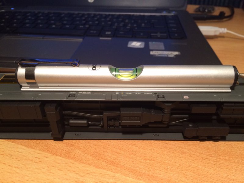

Secondo quello che dice Fabrizio il righello, per come lo appoggiato io avrebbe dovuto ........"dondolare" ..... ho capito bene?
 Oggetto del messaggio: Re: Carrozze nuove gia' deformate
MessaggioInviato: mercoledì 17 dicembre 2014, 20:00
Messaggi: 2844
.......... anche la fiancata è in "bolla"
lato b copia.jpg [ 92.58 KiB | Osservato 5732 volte ]

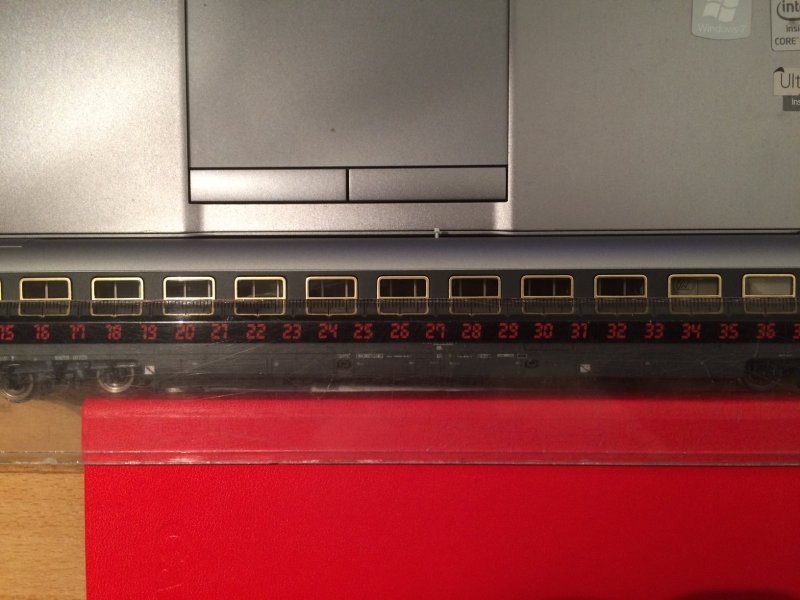

........... verificate (quasi) tutte
Le fiancate non presentano "spanciature"
bolla uic x.jpg [ 67.64 KiB | Osservato 5714 volte ]
