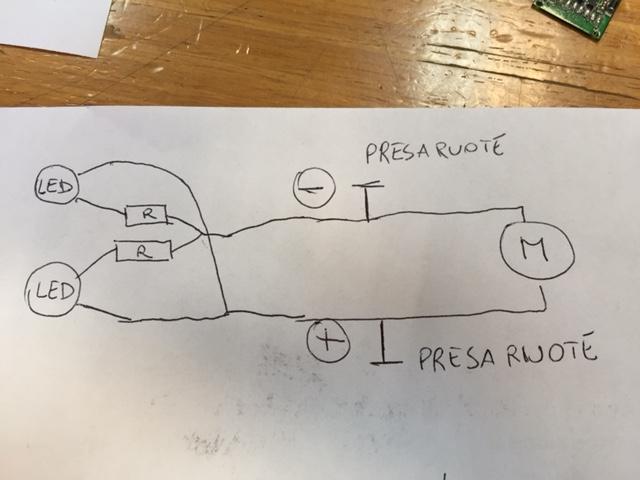

Ho provato ad illuminare i fari di un locomotore utilizzando 2 miniled collegati alle prese di corrente delle ruote.
Ciascun led è dotato di idonea resistenza. La presa di corrente sulle ruote è in comune con il motore.
Ciò premesso a collegamento eseguito ho notato un netto peggioramento delle prestazioni del motore.
C'è qualche accorgimento oppure devo rinunciare ad illuminare i fari?
grazie

Scusatemi per la grafica
a.jpg [ 47.13 KiB | Osservato 1884 volte ]

Se il collegamento dei due led è quello che hai disegnato il motore non dovrebbe avere alcun calo delle prestazioni ma da ciò che affermi direi che forse qualche collegamento errato c'è.. controlla attentamente che i fili siano effettivamente collegati come nel disegno e al limite fai una foto e postala.

Oppure controlla che non ci sia qualche corto accidentale.
Il valore di ciascuna resistenza non deve essere inferiore a 560 ohm....

In ogni caso con il collegamento che hai postato i led potrebbero avere vita breve, al led spento viene applicata una tensione inversa di 12V, ben superiore al limite normalmente tollerato, rischia di bruciarsi.
Dovresti inserire su ogni ramo un diodo 1N4007, che sopportando tensioni inverse elevate proteggerà il led, orientato nello stesso senso del led.
