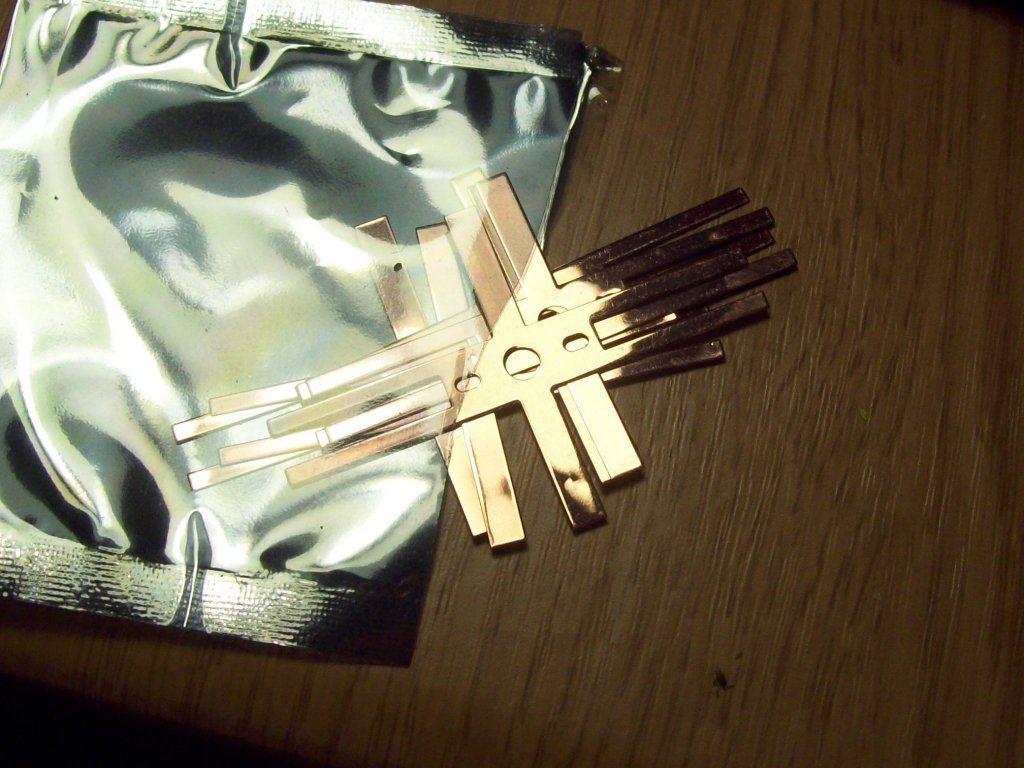

Recentemente ho preso delle lamelle prendicorrente: sto digitalizzando una semipilota e la captazione di corrente faceva un po' pena, così ho pensato di portarla a 4 punti di presa (in pratica tutte le ruote, sull'asse per quelle "conduttive" e sul fianco interno per quelle isolate).
lamelle.jpg [ 129.39 KiB | Osservato 3137 volte ]
Ho trovato delle ottime lamelle (barone...) sottilissime, molto elastiche e flessibili... senonché quando le vado a provare il lato color rame non conduce un bel niente, quello che invece secondo me era il retro (color latta) conduce.
Ora, sono io che le sto usando a rovescio oppure hanno un qualche strato protettivo che va rimosso? Con cosa?
P.S. Voi come le fissate le lamelle ai carrelli? Colla? Viti? Altro?

Colla.
Quelle che ho montato io non avevo verso, tutto rame.
Ciaooo

Non è che il problema è proprio il "color rame"? Nel senso che non sono affatto di rame ma di un materiale verniciato color rame su un lato?
Fossi in te darei una passatina di carta vetro e vedrai che conduce.

una passatina di smerigliata grana 1000 o leggera di grana 800 è quasi obbligatoria dicasi anche per gli assi o dove strisciano le lamelle e poi una spolveratina se proprio vuoi la perfezione ripassa pure con alcol 94° ferramenta e non supermercato o farmacia, o meglio ancora benzina per accendini.

Ciao, anche io ho avuto problemi del genere, ma ho risolto con le stesse lamelle di ledb.... come te, ma io le ho messe dalla parte ramata preventivamente lucidate con la gomma pulisci binari e poi le ho fissate al carrello con una piccolissima vite da orologi per impedirne la rotazione e lo spostamento.

io ho preso quelle di ledbaron che sono uguali alle tue e non ho avuto problemi.
non è che c'è qualche patina di olio sugli assi ?? al massimo con un tester puoi controllare la conducibilità

Non so di che diamine di materiale siano fatte ste lamelle.... con le mie in rame-berillio fototranciato non serve usare ne carta vetro ne solventi....si piazzano, si salda o no il filo (si può anche attorcigliare) che va all'illuminazione e tutto funziona.... bho...sarò Mandrake! :mrgreen:

Scusa ma quando hai saldato il filo, hai avuto problemi. Mi sembra strano sto fatto che non prendono, despx dice giusto.

Infatti non ne voleva sapere di saldarsi.... dopo un po' di pastasalda & c. finalmente ha fatto presa... è lì che ho pensato a un qualche strato protettivo.... tipo una lacca trasparente (mentre invece la parte color latta si salda che è un piacere).

io li uso da sempre. per la superficie di contatto usa la faccia color "latta". la parte lucida è laccata e non conduce!

sono quel tipo di lamelle che sono problematiche. le ho coprate anche io e non sono rimasti soddisfatto.
Alla fine le ho messe sotto le corbellini hachette, ma non è stato un gran lavoro.
Conducono solamente dala lato latta, perchè sono di latta; il lato lame è una verniciatura...
Raramente sconsiglio un prodotto, ma per i futuri acquisti "lamelle" le cercherò altrove, e sicuramente in rame berillo.

Ti posso consigliare quelle di Almrose.
Montate su una 10 di vetture (MDVC / MDCE) senza mai problemi

Ho provato a rimuovere lo strato di lacca con un po' di diluente humbrol.... adesso conducono.
Stavo pensando.... ma non è che magari è una sorta di rivestimento ablativo, che se ne va dopo qualche giro solo nel punto di sfregamento? Perchè se la zona è ramata una funzione ce l'avrà, sennò le facevano di latta e basta... e anche scartavetrarle le rende più ruvide. Una cosa ottima di queste lamelle è che in pratica non frenano per niente le ruote.
