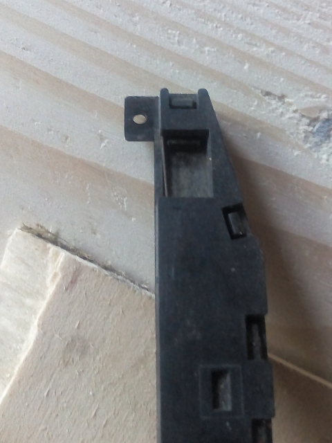

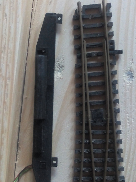

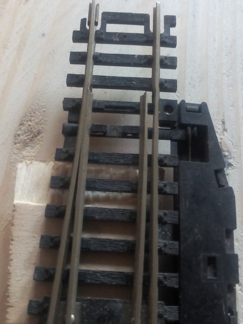

Esempi pratici di adattamento sottoplancia di un motore da superficie
Commento file: Scambio destro, motore sinistro!
IMG_20150827_080253.jpg [ 166.62 KiB | Osservato 6475 volte ]
Commento file: dettaglio dell'asta di comando
IMG_20150827_080216.jpg [ 144.2 KiB | Osservato 6475 volte ]
Commento file: Motore montato!
IMG_20150827_080124.jpg [ 145.27 KiB | Osservato 6475 volte ]

Ciao Marcos, gli scambi roco hanno già gli spinotti di collegamento?
Se si basta collegarli a uno dei connettori del decoder (marcati da 1 a 8).
Così facendo sono pronti per il comando in digitale.
Altri dettagli li trovi nelle istruzioni e, se qulacosa non è chiaro, quì sul forum troverai certamente aiuto.

L'avevo provata ma una serie (l'ultima) aveva come "organo operante" una laminetta che non poteva essere infilata al contrario, quelli più vecchi avevano un'astina di acciaio e si poteva.
Il problema era dover scavare un'apertura che pareva il [beep - be - beep] di certi personaggi... :evil:
Ho modificato i decoder di Paco nella versione "monoservo" e usato servo da aeromodelli (nel microplastico ho usato motori Bemo e un Brawa/Lemaco causa la presenza dei contatti azionati dal motore stesso: d'altro canto quell'impianto è stato in gran parte sperimentale).

anche io ho utilizzato il sistema in foto, ma hai incrociato motore e deviatoio ? cioè: sullo scambio dx hai applicato il motore di un deviatoio sx capovolto, giusto ?
per i deviatoi Fleischmann, non serve incrociare i motori, coincidono anche rovesciato.
saluti.
Frenk

Si, ho fatto l'"incrocio" applicando il motore DX allo scambio SX. :D
E confermo che per i Fleischmann non serve tale incrocio; però di tali binari non riesco a digerire l'estetica.. :x

In primo aggiornamento vi posso dire che il giochino del motore sottosopra funziona anche coi PIKO gleiss, anche coi nuovissimi con massicciata

Ciao Andrea ... argomento interessante ma mi chiedo come viene nascosta la presenza del motore roco nelle parti in vista del tracciato? Non credo che il sughero e la massicciata siano sufficienti.
probabilmente mi sono perso qualcosa .... :|

In realtà sono sufficienti perché il motore, una volta rovesciato, si avvita da sotto (necessario anche per lo smontaggio/sostituzione)
In questo modo rimane sufficientemente basso da essere coperto con un cartoncino e sopra dalla ghiaia della massicciata.

Secondo me è meglio utilizzare motori già costruiti per essere utilizzati sotto
Fare manutenzio al motore in questo modo la vedo difficile

ciao, avevo utilizzato questo sistema sul mio diorama, ma esteticamente avevo una sorta di rialzamento del terreno (per nascondere il motore) lungo ogni deviatoio......mi sembrava poco realistico......sono passato ai motori Conrad.
Frenk
