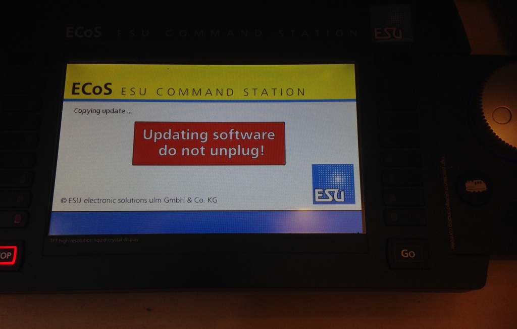

Installato l'aggiornamento. Pare ci siano problemi con Itrain (indirizzi feedback sballati). Sconsiglio l'aggiornamento x chi usa itrain per adesso. Xander deve ancora guardare la nuova interfaccia pc, ci saranno aggiornamenti.
ImageUploadedByTapatalk1443800741.353876.jpg [ 129.38 KiB | Osservato 3222 volte ]
 Oggetto del messaggio: Re: Ecos 4.1 firmware
MessaggioInviato: venerdì 2 ottobre 2015, 21:04
Messaggi: 2704
Ho dovuto reinstallare la versione precedente, Itrain non funzionava...
