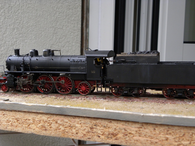

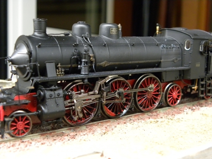

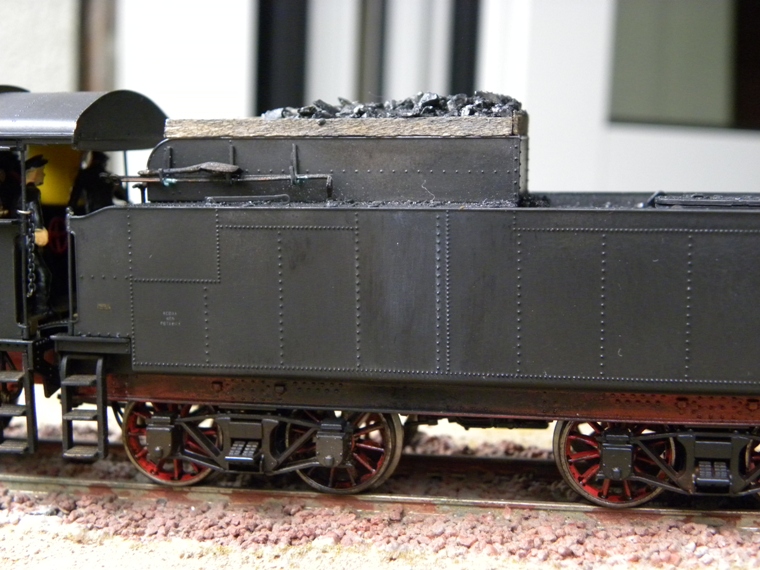

Un esempio senza pretese.
Alberto
DSCN5494.JPG [ 212.2 KiB | Osservato 4439 volte ]
DSCN5493.JPG [ 223.46 KiB | Osservato 4439 volte ]
DSCN5492.JPG [ 181.07 KiB | Osservato 4439 volte ]

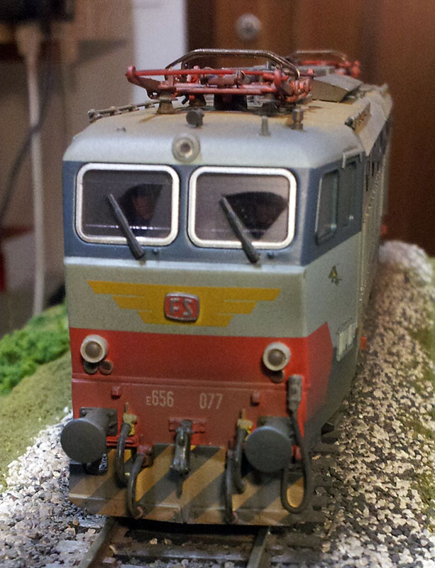

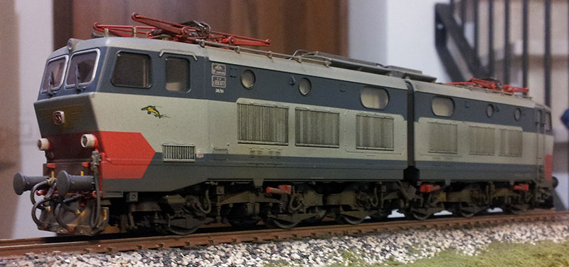

Con un po di trasparente opaco dato con l'aerografo e del colore in polvere (nero, grafite, marrone) dato nei punti giusti e si ottiene questo risultato. :mrgreen:
p.s. secondo me con la grafite sparsa su ruore e movimenti, sopratutto in una vaporiera, ci potrebbero essere dei problemi di fluidità di movimento nei vari biellismi e nelle prese di corrente.
