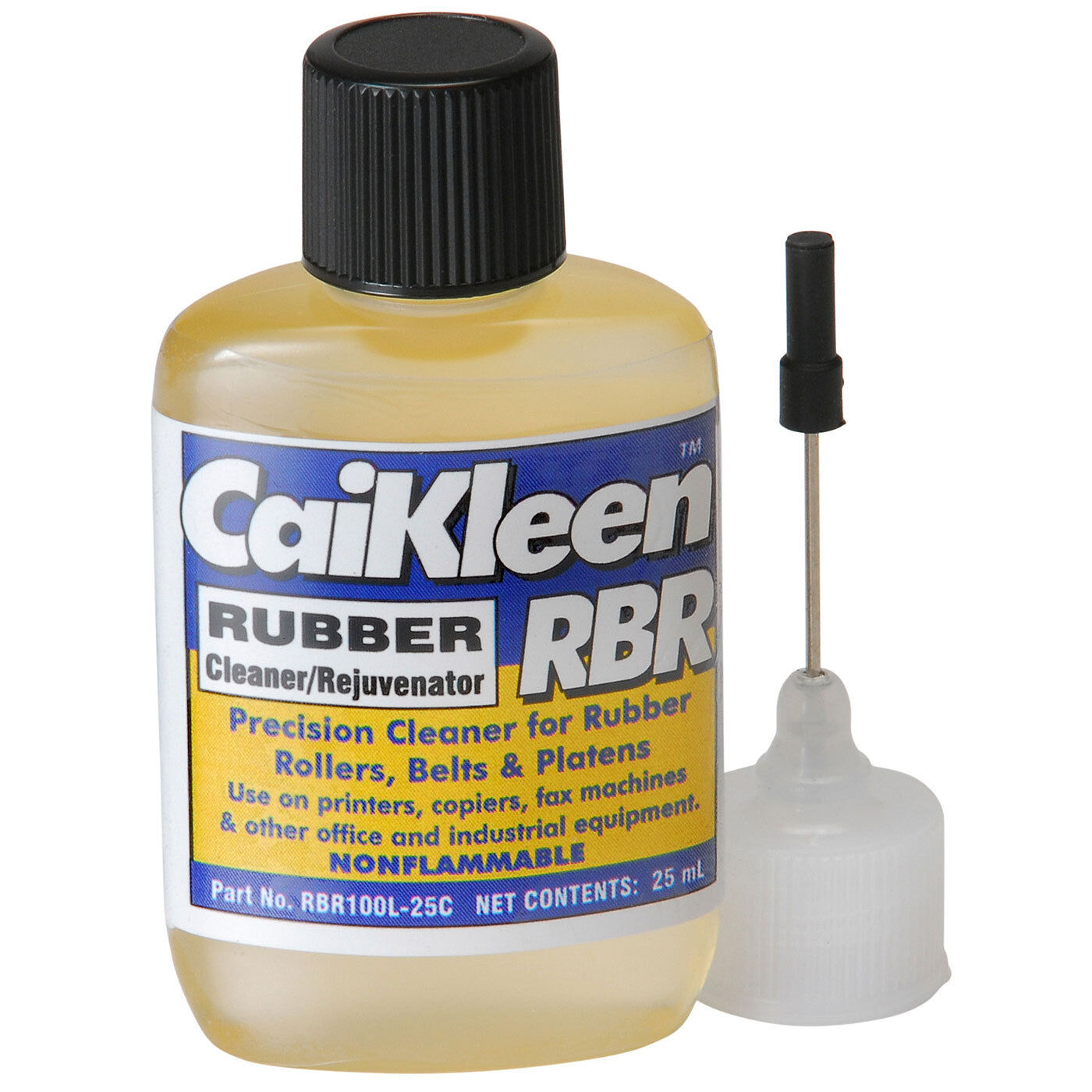

Un ottimo prodotto per mantenere "fresca" la gomma è il CAIG RUBBER CLEANER, utilizzato in ambito alta fedelta e altro al fine di preservare gli elementi in gomma (cinghie, capstan, rulli etc) presenti nelle apparecchiature. Una volta era reperibile anche in Italia, ora non saprei. NON fa miracoli, su gomma già "andata" il suo effetto è nullo, ma è ottimo per mantenere elasticità e morbidezza di quella ancora sana

Credo costino decisamente meno gli anelli di ricambio o il liquido per farli in opera.
