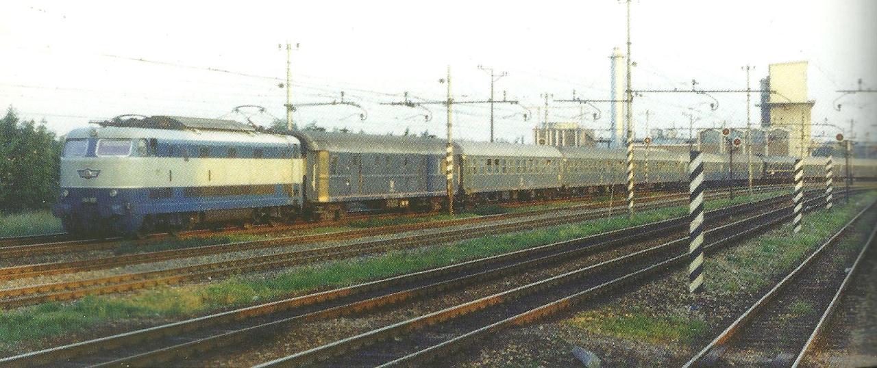

L28 ha scritto:
Salve, anch'io posseggo quella confezione.
Perdonatemi ma ho una domanda sciocca da fare.
La E444 con il baffo blu è realmente esistita ? Io non l'ho mai vista e se la risposta è si... allora che composizione aveva ?
Grazie amici
Angelo
444%20origine.jpg [ 152.57 KiB | Osservato 4704 volte ]

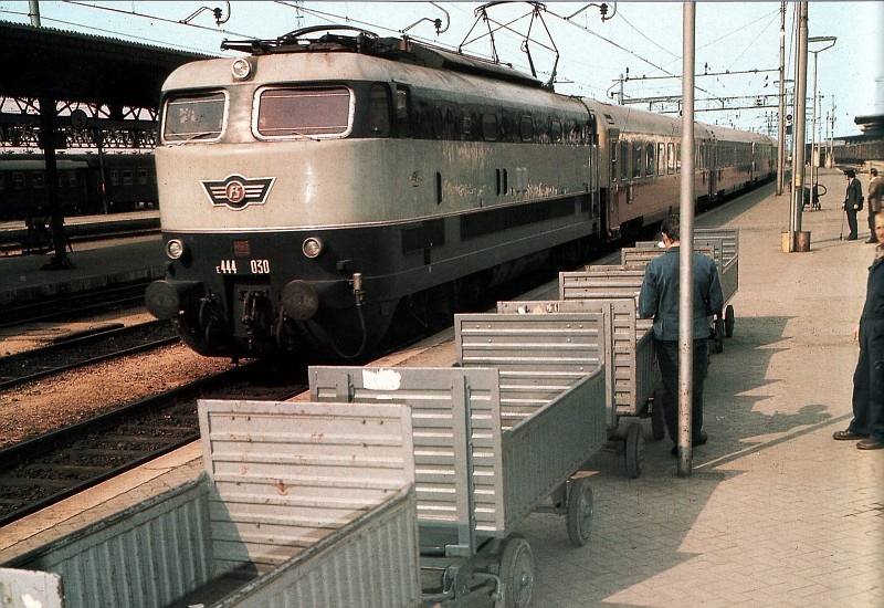

Messaggi: 482
444-030 tuttablu a Firenze.jpg [ 212.71 KiB | Osservato 4701 volte ]

Grazieeeeee !!!!!
Dubbio demolito !!!!
