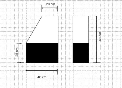

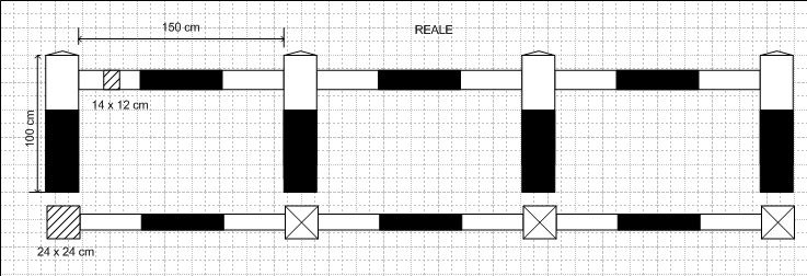

Ciao a tutti, vorrei realizzare dei paracarri stradali, in scala H0, qualcuno conosce le dimensioni di questi oggetti ho ha dei suggerimenti da darmi?
Grazie a tutti e buona serata!
Emiliano
 Oggetto del messaggio: Re: Paracarri in scala H0. Quali dinensioni?
MessaggioInviato: domenica 5 giugno 2016, 8:36
Messaggi: 1504
Località: Pescara
Grazie al nostro Pesitalia . . .
staccANAS.JPG [ 58.31 KiB | Osservato 2098 volte ]
cippoANAS.JPG [ 34.55 KiB | Osservato 2098 volte ]

Miticoooo grazie mille!
