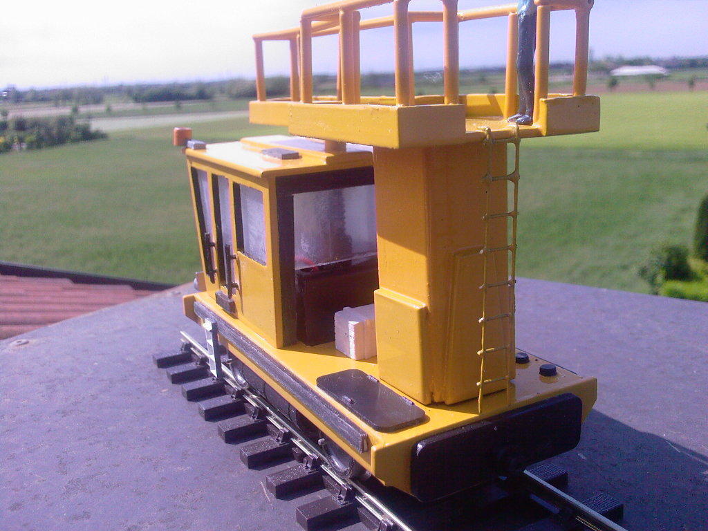

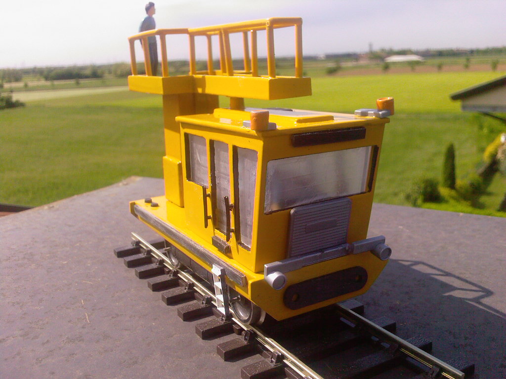

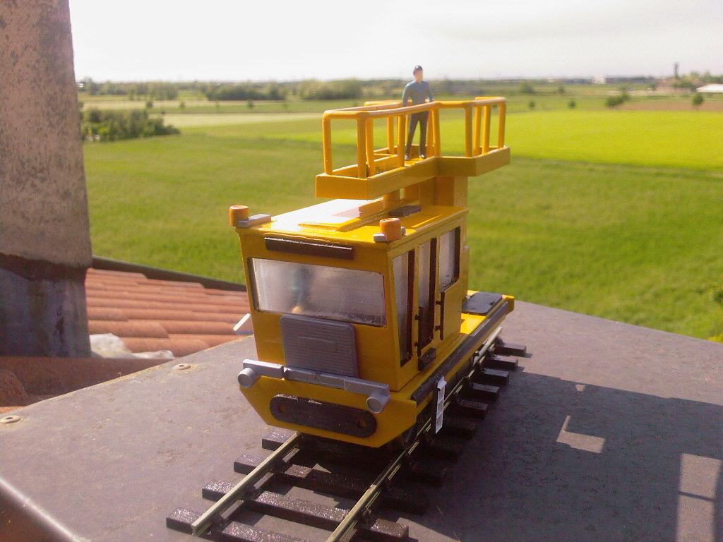

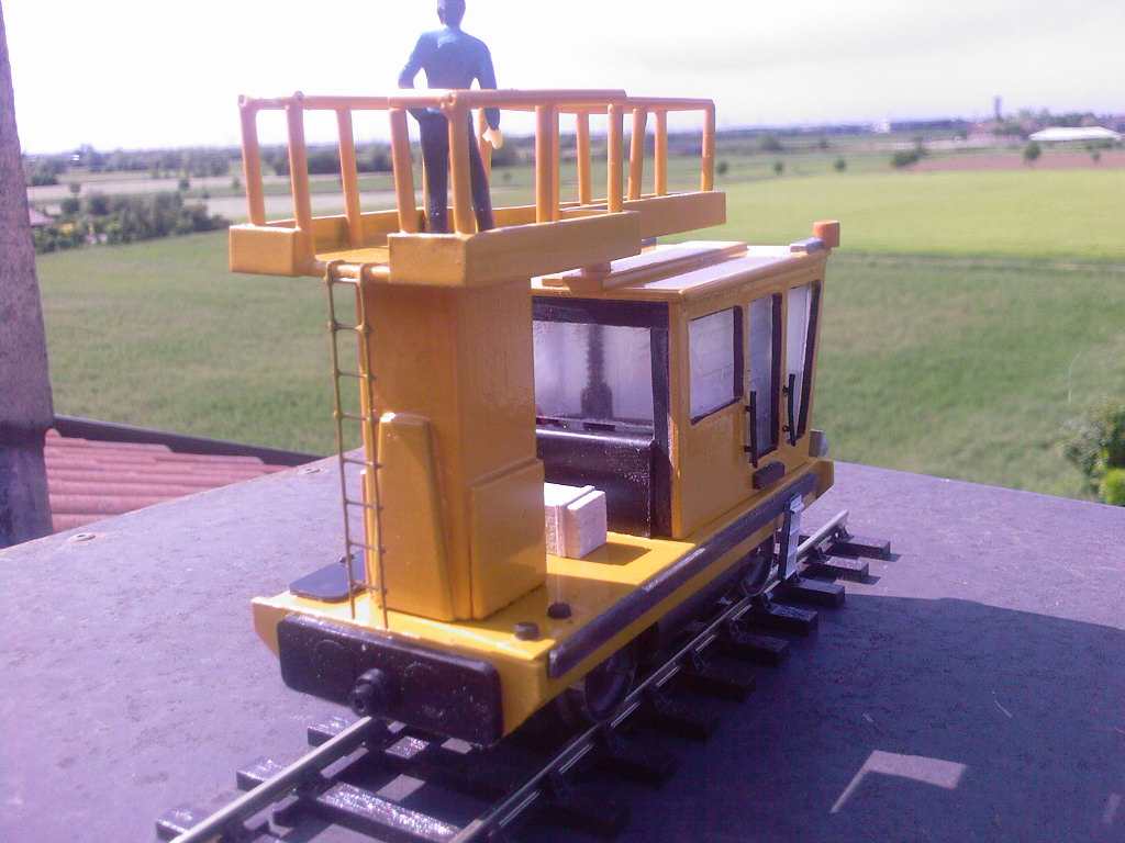

Il materiale rotabile non è il mio forte.......ma questo esercizio di manualità non è stato particolarmente impegnativo.
Avevo a disposizione una carrello motorizzato che ho adattato allargandolo.
Per il resto ho usato plastica e legno.........questo è il risultato.
Ora è in attesa di una leggera "sporcatura" che servirà a nascondere qualche difetto della verniciatura.

progetto freelance interessante; direi però che i vetri vanno sostituiti con qualcosa di trasparente...
 Oggetto del messaggio: Re: Draisina motorizzata in scala 0
MessaggioInviato: giovedì 5 maggio 2016, 15:24
Messaggi: 651
Hai ragione! Ho già rimediato per fortuna........ma prima per la fretta ho montato la cabina con ancora il cianoacrilato non perfettamente secco e il risultato è stato che i vapori hanno annebbiato il tutto.
Per fortuna ho una serie di abrasivi che si usano sui parabrezza degli aerei che sono in grado di togliere il tutto e ripristinare la trasparenza originale (che comunque era volutamente non troppo trasparente per evitare che si vedesse l'interno non arredato)
Adesso dopo l'intervento è ok ;)
