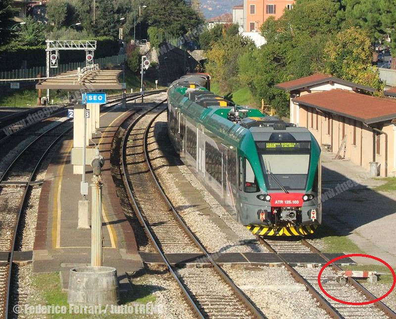

Gentilissimi.
Ho visto questa foto pubblicata in copertina in questo sito da questa casa editrice .
Mi ha chiamato l `attenzione questo strano sbarramento situato a coprire una rotaia.Sicuramente e un manufatto semovente dea apporre all`occorrenza sul posto,La mia domanda è quale occorrenza?
Bruno

Non sono un esperto ma a me sembra un fermacarri... qui uno a Villa Opicina

Infatti: è una sbarra ferma carri.

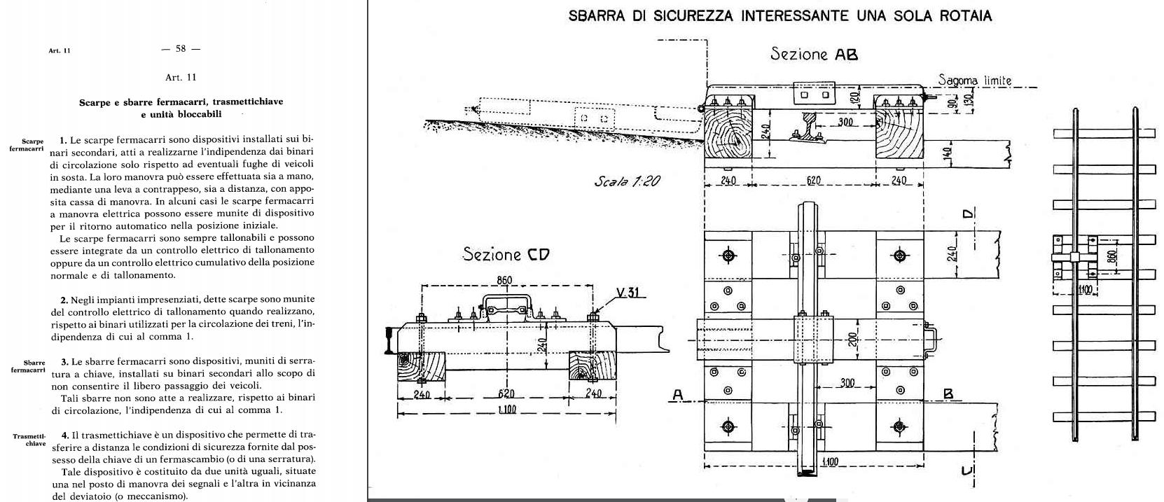

In genere, l'impiego della sbarra fermacarri è adottato in tutti quei casi dove per sicurezza c'è bisogno di bloccare un rotabile che stazione per diverso tempo.Binari con una certa pendenza, tronchini ecc.

Infatti mi pareva un fermacarri,ma messo li mi era parso strano quindi volevo capirci qualcosa .
Grazie delle risposte.

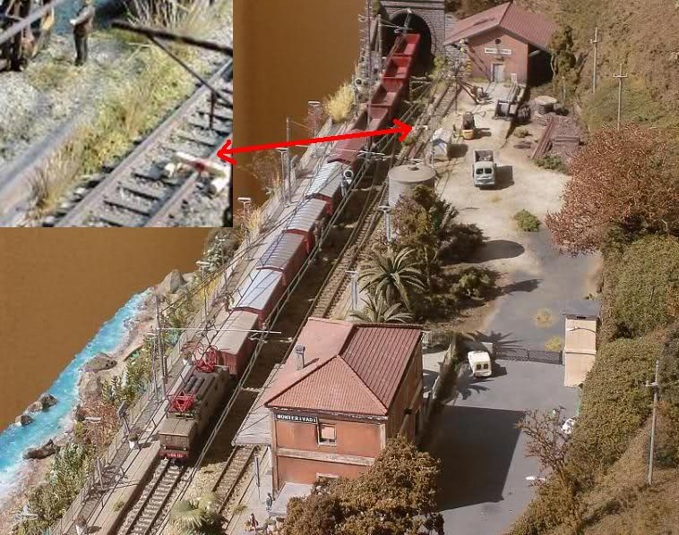

solodiesel ha scritto:
Simpatico accessorio da mettere in un plastico
Si, è vero!
Io lo avevo fatto sul mio plastico in scala N.Se non ricordo male avevo usato degli spezzoni di fiammiferi.

Non avevo notato quel paracarri nel tuo plastico sebbene sia piuttosto grande.

La chiave che blocca in chiusura la sbarra fermacarri è in consegna diretta al D.M. e viene da questi custodita.
Al vero questo tipo di sbarra si apre e si chiude manualmente. :wink:
