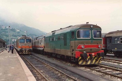

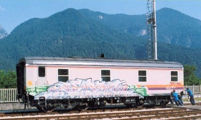

vorrei provare a realizzare questo carro, per questo chiedo a chi ne sa più di me, se possibile partire da qualche produzione commerciale e cannibalizzare la carrozza/carro per realizzare questo nVrec (allego le foto)
allego una breve descrizione sulla costruzione di questi carri nella realtà:
Nel 1980 furono pronti i primi tre prototipi, marcati inizialmente Vrecz e derivanti da vecchi carri riscaldo Vr degli anni '30; ne furono costruite ulteriori 10 unità, con la marcatura definitiva nVrec e verniciati in grigio ardesia. A questi, dal 1984 al 1987 seguirono altre due serie, rispettivamente di 20 e 30 unità: la prima costruita su base dei carri Vrz, mentre l'ultima era completamente nuova e d'ispirazione ai carri postali tipo X; entrambe erano verniciate in livrea "navetta". La costruzione spettò per la maggior parte alle Officine San Giorgio, eccetto dieci unità di prima serie prodotte dalla Società Gestioni Industriali (SGI).
carrelli.jpg [ 21.47 KiB | Osservato 3221 volte ]
Carro_calalzo.jpg [ 45.35 KiB | Osservato 3221 volte ]
345_1026.JPG [ 41.18 KiB | Osservato 3221 volte ]

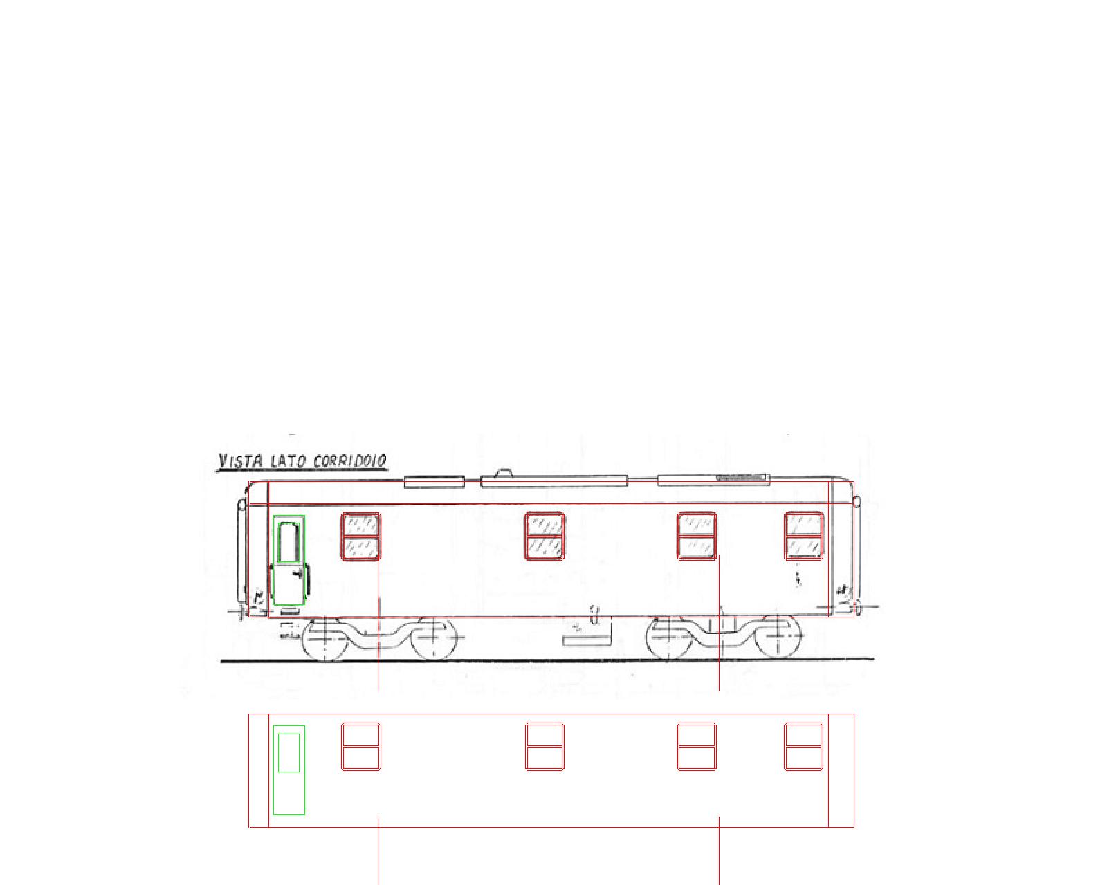

prime prove in autocad.....lato finestrini rettangolari..
in settimana se il tempo lo permette, cercherò di disegnare lato oblò

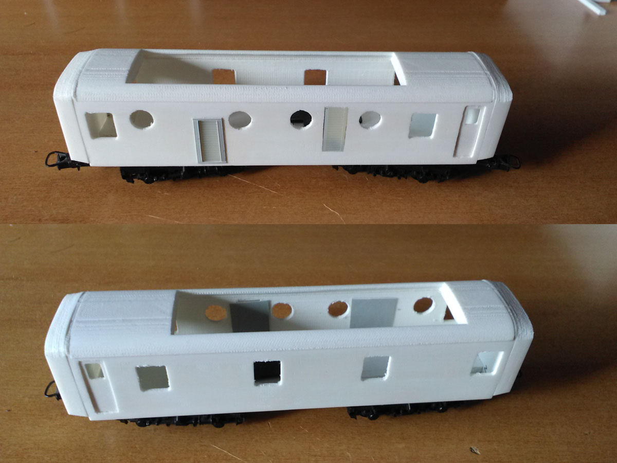

L'nVrec è un carro molto interessante...non capirò mai perchè nessuna casa modellistica non si decida a farne uno.
Tempo fa ho fatto un tentativo con la stampa 3D, consapevole dei limiti e della scarsa definizione del lavoro finito...tuttavia mi interessava testare la tecnologia ed avere, eventualmente, una base di partenza da sistemare successivamente.
IMG_20161023_154434.jpg [ 151.77 KiB | Osservato 2819 volte ]
Il risultato è decisamente pessimo.
Oggi partirei da una piano ribassato per avere già i finestrini a posto e ricostruirei tutto il resto con plasticard. Il tetto rimarrebbe invece un grosso problema (almeno per me).
