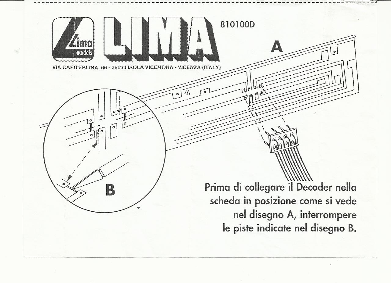

Salve a tutti,
mi interessa sapere se è già predisposto per il digitale e se lo hanno migliorato come funzionamento, perchè mi ricordo di avere avuto uno delle prime sfornate anni fa, che non ero an cora stato "rapito" dal digitale... - il 233 STONE - ma faceva un po' di capricci, in traino in spinta invece no.
Grazie.
4010 :)

Uhm.. io ho avuto anche il lima, secondo me è cambiato ben poco, ad esempio le casse con un pò di fessure visibili tra telaio e carrozzeria, i tergicristalli che al vero sarebbero di 10cm di diametro! :? in ogni caso sicuramente meglio le luci, ora a led Bianco/rosso con inversione automatica, il motore a 5 poli, e la trazione sui due carrelli, la predisposizione per il digitale c'è con presa NEM a 8 poli, sia sulla motrice che sull'unità di coda.
Si e no, cioé il lavoro é fatto a metà, é predisposto ma devi comunque interrompere le piste.
Per il funzionamento non saprei, se gli ingranaggi non sono fessurati funziona, altrimenti...., comunque ho smontato l'ETR234 e meccanicamente é identico al 242.
Allego copia scanner del foglietto, relativo all'installazione del decoder, che si trova all'interno della confezione.
limaetr242.jpg [ 140.25 KiB | Osservato 4927 volte ]
