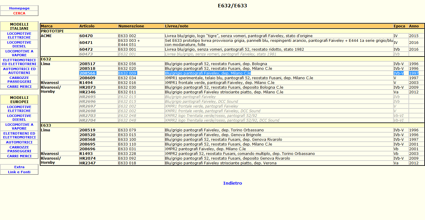

ciao a tutti, sul sito internet di gamos81 ho notato che è presente l'articolo 208566, ovvero l'E632 009 prodotta dalla Lima italiana nel 1997. Consultando i cataloghi di quel periodo, mi sono reso conto che dell'articolo in questione non ve ne è alcuna traccia. Qualcuno è in grado di darmi maggiori informazioni? Grazie in anticipo

Si esiste, io c'è l'ho, comprata nel 1998 circa, a 133000 lire.
Lima Art 208566 E 632.009 dep. Milano.
No l'ho mai usata, i pantografi sono da cambiare (Faiveley).

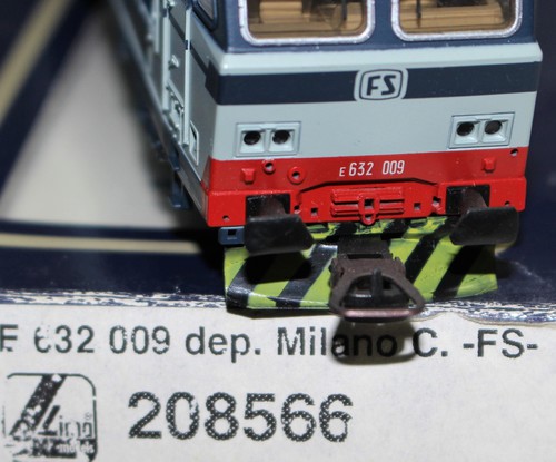

Ecco una foto.
I pantografi si sono distrutti, nella scatola, adesso dove trovarli (Acme o Vitrain ma dove sono disponibili????).

Chiedi a Vitrains direttamente.
Vanno benissimo per la E633 Lima.

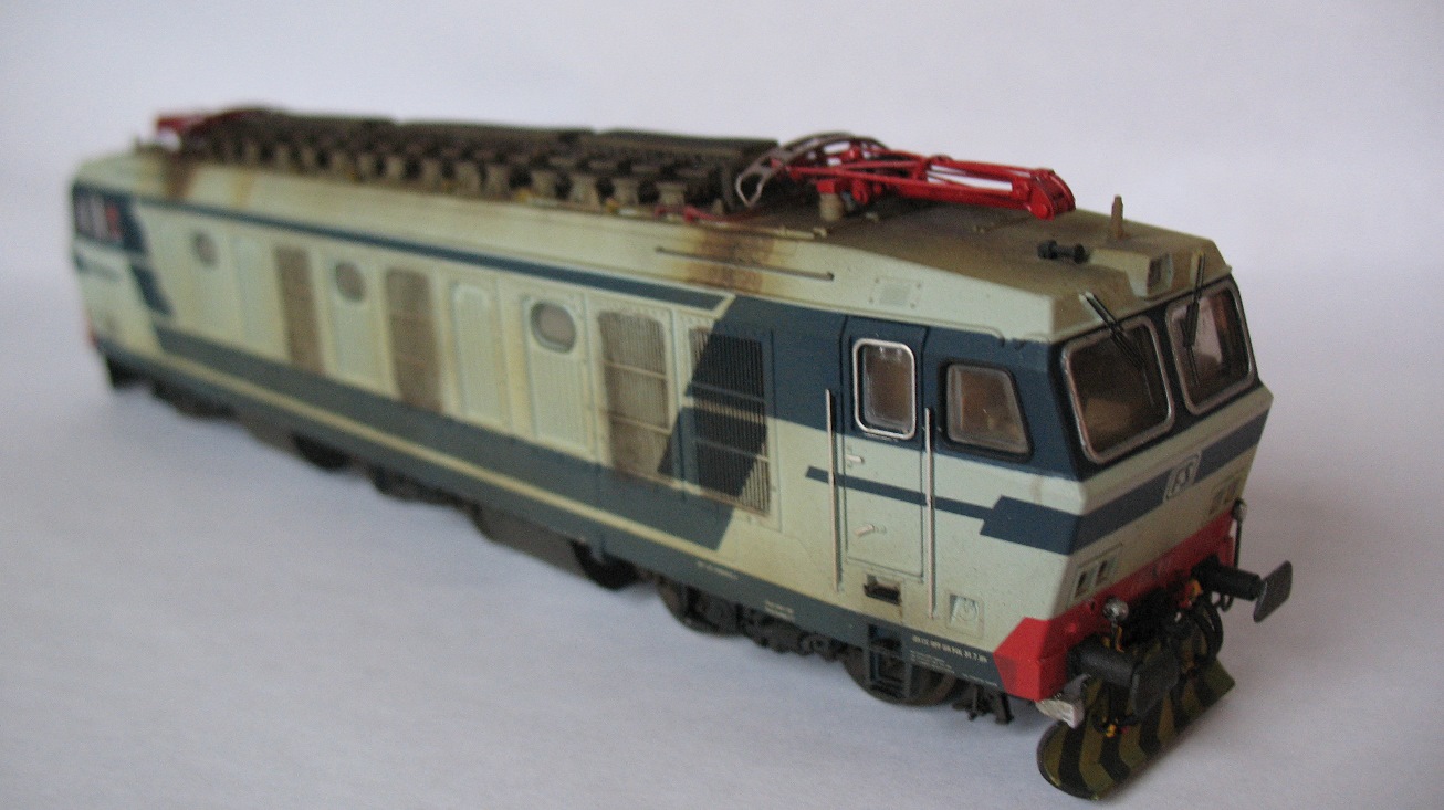

Di panto Faiveley Acme ne ho ancora una confezione in vendita, se ti interessa. Sono di un altro pianeta rispetto agli originali.
Sulla mia E633 Lima li ho montati pochi giorni fa con piccole modifiche.

Per curiosita', che modifiche servono per montare i panto Acme?

Mi scuso con l'autore se inquino la discussione, comunque i panto Acme hanno dei pernini sotto il telaio, a differenza dei soliti fori in cui fissare la capocchia degli isolatori. C'è chi come l'amico Lucaregoli viewtopic.php?f=15&t=81818&start=180 ha mantenuto i pernini forando gli isolatori (e anche rifacendo i fori sulla cassa per i diversi interassi tra i supporti) o nel mio caso ho preferito molare via i pernini e semplicemente appoggiare il telaio del pantografo Acme sugli isolatori originali, una volta che sono stati molati (compresa la ralla centrale dove passa la vite di foissaggio) in altezza.
Soluzione più sbrigativa ma che mantiene i brutti isolatori Lima. Un giorno farò un intervento più radicale sostituendoli con isolatori più realistici.

l'ho trovata anche io, sul catalogo novità del 1997...anche se è l'unico che la mostra in formato cartaceo, per di più è una foto (quella sul catalogo) non del modello in scala ma del rotabile "vero".

secondo me hai fatto male a montare dei pantografi Faiveley Acme, per il solo motivo che così facendo hai rovinato il fascino del modello originale Lima. Magari il tuo discorso si potrebbe fare in presenza di doppioni dello stesso modello, ma almeno uno dovrebbe conservare "a memoria" la configurazione della Lima italiana...
