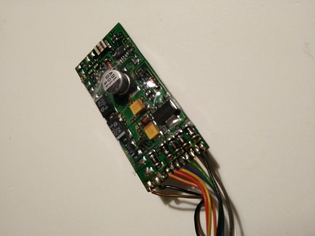

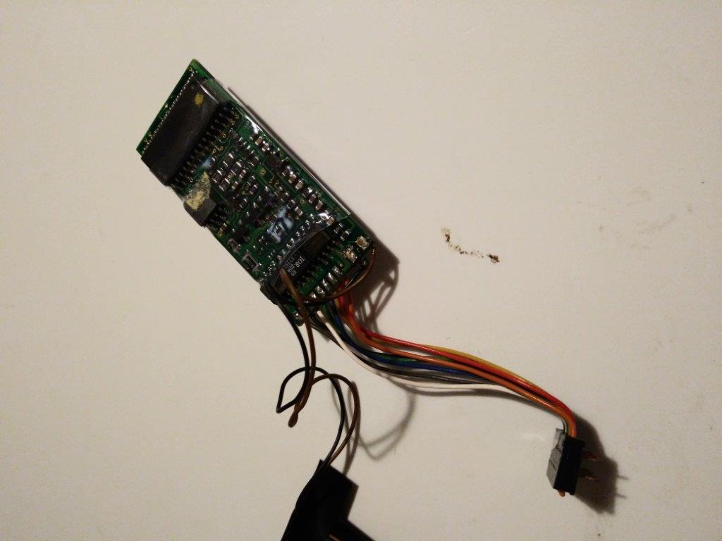

Sono in possesso di questo decoder Motorola , vecchiotto, recuperato da una roco 63203, nel foglietto della loco non c'è scritto nulla se non che è standard Motorola, la loco era a vapore ma è stato riprogrammato diesel , non ho istruzioni , solo i colori dei fili ......
lo vorrei mettere su una 445 folle oskar , ma lui è con spina 8 poli anziché 21 , per far funzionare solo i suoni essendo la loco folle potrei collegarlo staccando i fili e saldandoli alla alimentazione ? rischi ?
ovviamente lo userei accoppiato a loco motorizzata quindi il controllo motore non mi serve.
grazie

no il decoder funzionava e funziona in DCC , standard Motorola è scritto nel foglio ricambi , forse è un refuso, quando è stato riprogrammato si pensava fosse esu 1.0 o 2.0 , uno dei primi , ma va, grazie comunque
uso la dynamis o roco multimouse e saldo bene , su altra loco con 8 pin va bene, però è grosso e non ci sta come spazio neanche a forzare , lo spazio essendo la folle nel 445 ci sarebbe ma non so quali fili colegare all'alimentazione, di adattatori non ne ho mai visti da 21 a 8

Fai una cosa... Usa il "tappo" di quella (o altra loco a 21pin) per saldare i fili sulle piazzole opportune, in questo modo non puoi fare danni sul PCB principale, il tappo diventa un connettore rimuovibile e tutti sono contenti.
Poi ti faccio avere le corrispondenza tra i fili e i pin del connettore.

Ecco il pin-out
Segui i colori, ignora l'altoparlante e considera che Aux1 è il filo verde e Aux2 il filo viola … gli altri pin non ti servono.
quindi riepilogando:
7 - filo giallo, luci posteriori
8 - filo bianco, luci anteriore
22 - filo rosso, rotaia destra
21 - filo nero, rotaia sinistra
19 - filo arancio, motore 1
18 - filo grigio, motore 2
16 - filo blu, positivo comune
15 - filo verde, aux1
14 - filo viola, aux2

Il tuo decoder è un ESU Loksound v.2, versione standard o OEM per Roco: http://www.esu.eu/produkte/fruehere-pro ... d-decoder/
